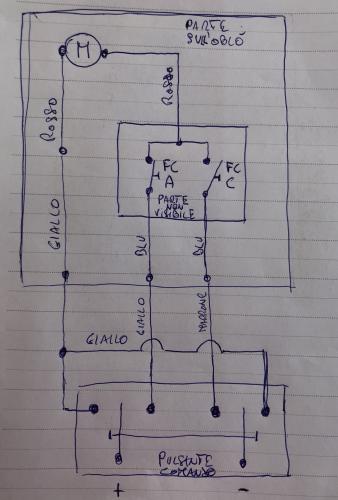

Ciao a tutti, eccomi ancora qui con un altro problema che chiaramente viene fuori al risveglio dopo il pernottamento nelle vicinanze del porto in attesa del traghetto , sveglia alle 5:30  imbarco alle 6:30, la nottata era calda e quindi abbiamo aperto il piu possibile compreso il nostro oblo elettrico sul tetto che chiaramente nei preparativi per rimetterci in marcia abbiamo tenuto per ultimo, e cosi un attimo prima di rimettere in moto abbiamo scoperto che non si chiudeva, quindi panico , la nave parte e come lo chiudiamo? Era completamente aperto e quindi pensavo: ok possiamo salire sulla nave cosi ma se maleauguratamente quando scendiamo piove?!dovrebbe esserci un sistema d’emergenza ma le istruzioni in tedesco non aiutavano ( non ci capisco un H) e quindi ho deciso,smontato tutto il rivestimento in plastica interno fino a raggiungere il motorino poi ho preso i fili del televisore 12 volt allungati di mezzo metro e ho alimentato direttamente il motorino invertendo le polarita fino a farlo chiudere completamente, cosi siamo riusciti a prendere la nave. Esperienza da rendere pubblica , potrebbe servire ad altri.
ora sono in campeggio e avendo il tempo per ragionare ho scoperto come si fa a sbloccare manualmente , va be le disavventure servono per imparare e migliorarsi, pero ho scoperto che con il tasto elettrico riesco ad aprirlo ma non riesco a chiuderlo ,visto che alimentando direttamente il motorino invertendo le polarita chiude e apre ho provato a misurare con il tester e deduco che il finecorsa di chiusura resta aperto anche quando dovrebbe chiudere il contatto quindi e guasto , la difficolta è scoprire dove sono infilati i finecorsa, non sono visibili dalla parte interna del camper , si vedono solo tre fili che si infilano nella struttura della parte superiore dell’obló , spero che non ci sia bisogno di smontare anche la parte superiore, qualcuno sa come raggiungerli o se ha gia avuto esperienze simili come ha risolto?

Grazie , per la tua risposta, questa mattina movimentando a mano il meccanismo ha ripreso a chiudere ma appena l’ho rimandato in finecorsa  il difetto si è ripresentato , per raggiungere il finecorsa bisogna per forza smontare completamente l’oblo e quindi poi bisognerà rifare tutta la sigillatura,per ovvi motivi  vorrei evitarlo, invece stavo meditando di aggiungere un finecorsa esterno magari fatto con un  induttore e una
calamita, ci ragiono bene su poi vi dico se è possibile farlo ,bisognerebbe capire che giro fanno quei tre fili che dovrebbero andare sui 2 finecorsa perche in realtà non capisco dove sono posizionati e da cosa sono movimentati, dovrei ricostruire lo schema elettrico completo , se qualcuno vuole cimentarsi con me è gradito o se qualcuno ce l’ha  gia bello pronto ancora meglio. Altra cosa importante bisogna valutare bene che corrente c’è  in gioco e se il contatto dell’induttore puo sopportarla perche potrebbe restare incollato e fare altri danni meccanici.
Visto lo spirito del forum la discussione e  aperta a ogni idea consigli e suggerimenti.
smontare completamente l’oblo e quindi poi bisognerà rifare tutta la sigillatura,per ovvi motivi  vorrei evitarlo, invece stavo meditando di aggiungere un finecorsa esterno magari fatto con un  induttore e una calamita, ci ragiono bene su poi vi dico se è possibile farlo ,bisognerebbe capire che giro fanno quei tre fili che dovrebbero andare sui 2 finecorsa perche in realtà non capisco dove sono posizionati e da cosa sono movimentati, dovrei ricostruire lo schema elettrico completo , se qualcuno vuole cimentarsi con me è gradito o se qualcuno ce l’ha  gia bello pronto ancora meglio. Altra cosa importante bisogna valutare bene che corrente c’è  in gioco e se il contatto dell’induttore puo sopportarla perche potrebbe restare incollato e fare altri danni meccanici. Visto lo spirito del forum la discussione e  aperta a ogni idea consigli e suggerimenti. Lovori in corso suona meglio di work in progress
In parallelo al contatto di fine corsa dovrebbe esserci un diodo che a contatto aperto permette il passaggio della corrente solo in senso inverso.

Non credo ci siano dei diodi , avendo come certezze  il pulsante con 6 contatti , e  che dalla posizione del motorino verso i due fienecorsa vanno tre fili 2 blu e uno rosso che si collega al motorino , aiutandomi con lo schema del camper che in qualche colore dei fili non è proprio preciso  penso di essere riuscito a ricostruire lo schema di funzionamento, lo allego in bruttacosi come l’ho disegnato , non cerco critiche per il disegno ma per gli errori che potrei aver fattowink46A698EB-A4C2-461F-A4B7-193E445B442C.jpeg
Se il fine corsa è in serie al circuito il diodo deve esserci, altrimenti non funziona.
Comunque io non conosco ne quel tipo di oblò ne che circuito utilizza, la mia indicazione è di principio, solo un tentativo di aiutarvi.
Per capire se c'è o no il diodo, su un oblo funzionante a metà corsa in parallelo al contatto bisogna misurare conducibilità in una sola direzione.
In genere i fine corsa sono in serie al motore stesso per semplicità del circuito.

In risposta al messaggio di anasta del 27/08/2020 alle 12:30:51
Se il fine corsa è in serie al circuito il diodo deve esserci, altrimenti non funziona. Comunque io non conosco ne quel tipo di oblò ne che circuito utilizza, la mia indicazione è di principio, solo un tentativo di aiutarvi.
Per capire se c'è o no il diodo, su un oblo funzionante a metà corsa in parallelo al contatto bisogna misurare conducibilità in una sola direzione. In genere i fine corsa sono in serie al motore stesso per semplicità del circuito. Io ho semplici oblò manuali, il micro di fine corsa non c'è e non si rompe. Andrea
Intanto scusa se prima non ti ho ringraziato per il tuo apporto alla diacussione, mi piacerebbe approfondire la tua teoria dei diodi ma non mi è chiara la disposizione dei diodi e i finecorsa rispetto al motorino, riusciresti a fare un disegno?
