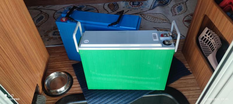

9 Volt significa che ci sono ben 2 elementi in corto, non uno solo, mai sentito su una AGM.
Hai una foto di quelle batterie?

Eccole... quella blu e' quella che ho sostituito. Montata nel 2015, fino a 10 gg fa funzionava perfettamente. E' una batteria Fiam 12FIT100 industriale , credo le usino per i ponti telefonici. Pesante ma di ottima qualita'. Quella verde e' quella nuova che ho appena montato ieri. Una Leoch dalle medesime caratteristiche, sono batterie che hanno oltre 10 anni di vita di progetto.
Ancora non sono pronto per rifare tutto l'impianto e passare al litio. Penso pero' che sara' l'ultima AGM che montero.
Quella verde e' quella nuova che ho appena montato ieri. Una Leoch dalle medesime caratteristiche, sono batterie che hanno oltre 10 anni di vita di progetto. Ancora non sono pronto per rifare tutto l'impianto e passare al litio. Penso pero' che sara' l'ultima AGM che montero.
Una AGM nuova accanto ad una del 2015 non è una buona idea metterle assieme, io sostituirei anche l' altra.
E sono uno che ha mescolato di tutto laugh.

Sono batterie per centraline lungo strada, o nei centri radio fuori mano, servono solo in caso di mancanza della tensione, non hanno molte AH (strano 100 AH)
Dopo 5 anni, utilizzate o meno, vengono sostituite e vengono demolite, un vero peccato perché potrebbero essere nuove
Però quelle batterie gonfiano, possibile che non ci sia nulla esternamente?
Dubito un incendio

No, non sono gonfiate. Sono batterie AGM VRLA . Hanno bassissima autoscarica e sono adatte anche per nautica e camper. Hanno ciclo di vita fino a 20 anni se mantenute a temperature sotto i 30 gradi i 100AH sono le capacita' piu' basse, le fanno anche da 150 200ah. Purtroppo sono molto pesanti perche' costruite per durare una vita. Quella blu la presi nel 2015 ed e' stata 11 anni sul camper , ma non era nuova, era seminuova con un paio di anni di vita.
Quella  della leoch l'ho presa nuova ad un prezzo estremamente conveniente , trattandosi di batterie che costano sui 500 euro di listino.
Ecco il datasheet:
PLHC.cdr
purtroppo sia per la forma che per le dimensioni, non sono facili da piazzare a bordo ma sono il meglio che si puo' mettere sul camper in tecnologia "tradizionale".
Andrea IW5CI
