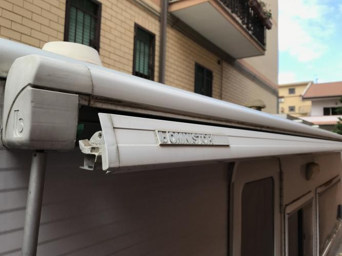

La Omnistor 5002 è fuori produzione e sembra difficile trovare un ricambio. Si blocca la parte anteriore, per capirci si sgancia bene lato manovella e se non forzi il gancio interno anteriore non si apre. Provato di tutto: camper un piano, pulizia, lubrificazione, apertura completa e riavvolgimento della tenda a perfezione, molla perfino più forte di quella dove la tenda invece si apre.  Chi mi da consigli o mi dice dove trovare questo ricambio? Mille grazie.

Fai una foto ho avuto il tuo stesso problema
ma vorrei vedere se è lo stesso posto e tendalino

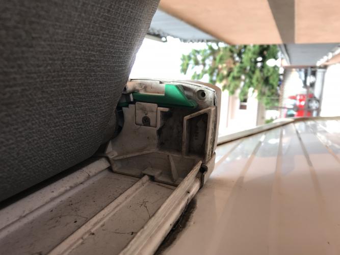

BB9550F2-09FB-4BD9-A315-14CBB515C334.jpegA1E7A89D-6EC0-4595-9E8C-17A2861603B3.jpegSe il tendalino è come questo anni 98/00 non si trovano i ricambi , io il verde rotto me lo son fatto fare con la stampante 3d

Grazie delle risposte, ma la questione è che il pezzo non è danneggiato e non si capisce perche' non sgancia.

Fatto controllare da due installatori di tende a braccio per edifici. Non hanno riscontrato danni al blocco lato dx. Ho chiesto a un rivenditore (io non posso spostare il veicolo, sono a Ischia) e presume che si tratti della regolazione del braccio sullo stesso lato che potrebbe essersi spostato sul binario di quel tanto che non spinge per avere l'apertura. Fatto è che se non agisci con un cacciavitino portando il gancio verde di poco in alto, resta bloccata. A chi mi ha consigliato di smontare il pezzo intero comunico che è stato fatto e non risultano, come dicevo, rotture o malfunzionamenti.

Ho dovuto per forza acquistare il kit completo che contiene anche il gancio che si trova sul lato destro della tenda, era questo pezzo l'unico responsabile della mancata chiusura. Ora funziona.

Ciao , era cosa buona e giusta per aiutare i futuri che avranno problemi , di fotografare il pezzo rotto e dove stava …e il codice di tutti i pezzi di ricambio
