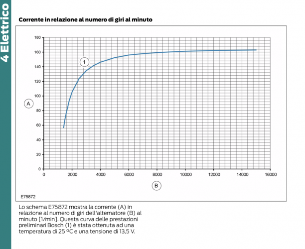

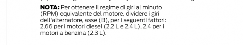

Inserito il 28/12/2018 alle: 15:13:49
In passato avevo già postato queste immagini tratte da un manuale per gli installatori Ford riguardante il transit (versione precedente) che mi pare abbia l'alternatore da 150A, dalle immagini si evince che è un Bosh
Non entro nel merito della corrente rimanente perché non sono mai riuscito ad avere una sera informazione su quanta energia elettrica consumi il motore in moto. Di sicuro io, che non ho quasi mai le batterie molto scariche, ho visto passare verso la BS correnti sopra ai 10A con il frigo acceso e quindi al massimo consumo anche a bassissimi regimi.

Già al minimo l'alternatore (vedi almeno un 140A) può fornire (non ho detto che fornisce obbligatoriamente) circa 100A... se c'è il carico e l'impianto lo permette almeno 30A possono andare alle batterie, il restante o quasi è usato per le utenze proprie del motore.
Il passaggio della corrente viene anche limitato dai cavi di sezione insufficiente e dal relè azionato dalla centralina (di certo il relè di fabbrica non è uno da 100Ah o più per favorire il passaggio di correnti "elevate").
Cambiando i cavi e il relè già la situazione migliora, poi se si ha una LiFePO4 si possono vedere correnti più alte (ovviamente correlato alla d.d.p)... poi dipende anche se uno ha messo un convertitore dc-dc per innalzare la tensione, se la tensione fornita dall'alternatore è bassa, per caricare al meglio la batteria.
