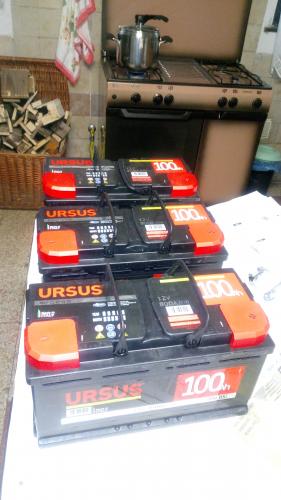

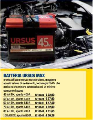

Ciao, per me è visto il prezzo, certo non ti aspettare grandi cose e sopratutto goditi il periodo di garanzia, ovviamente nulla a che vedere con quella accanto, ma questo vale anche per il prezzo! ...io personalmente le
AGM non le comprerò più, con meno della metà ci prenderei una buona batteria tradizionale da avviamento di marca, stesso amperaggio, più duratura, meno delicata e meno dispiacere quando me ne disferò... ...ovviamente parere personale... nemmeno a farlo apposta, oggi sono andato al Brico e ho trovato questa offerta...è proprio quello che volevo dire...
Le ursus 100AH a meno di 70 euro!?!??
Me ne prendi un paio per cortesia? io la pagai un anno e mezzo fa 100euro..Ne sono soddisfatto..
Per curiosità quanti A di spunto sono quelle? La mia è 800.

cosa intendi per Brico ? i Brico Center o altro? ce ne sono tanti con marchio simile a secondo della zona
Bricofer....l'elefantino....

Ciao,sono da 800A di spunto e te le prenderei anche tutte, a questo prezzo sono davvero invitanti e sono anch'io tentato di prenderne un paio, ne presi una 4 anni fà, usata sui precedenti camper, trattata malissimo e ancora si difende bene.

Le ursus 100AH a meno di 70 euro!?!?? Me ne prendi un paio per cortesia? io la pagai un anno e mezzo fa 100euro..Ne sono soddisfatto.. Per curiosità quanti A di spunto sono quelle? La mia è 800. Ciao
Qui te le puoi comprare da solo. se vuoi:
http://www.ebay.it/itm/URSUS-MA...

Devo dire che non mi sono trovato per niente bene con la batteria URSUS MAX da 100Ah, pagata su eBay 72,40€ (spedizione compresa).
Comprata il 6-ott-2016
Appena arrivata, l'ho pesata e pesava solo 22 Kg. Un po' poco piombo... Ne avevo viste altre da 100Ah anche da 35-37 Kg.
La tensione, misurata prima di metterla in carica, era 12,56V.
Dopo 12h di carica segnava 13,04V.
L'ho lasciata in cantina scollegata dal caricabatteria per circa una settimana.
Al 12-10 la tensione misurata era 12,80V.
Secondo ciclo di carica, tenuta attaccata 24 h, col CB collegato segnava 13,80V.
Fin qui tutto normale.
A questo punto l'ho collegata all'impianto del camper in sostituzione di una green power (la "mongolfiera verdona", c'era quella di serie sul camper nuovo...), che era durata 3.5 anni (4 vacanze estive, 227 cicli di ricarica)
Faccio presente che ho sia l'Efoy che un pannello solare, quindi è sempre stata trattata con le mani della festa. Mai scariche profonde.
A fine agosto 2017, ci molla di colpo: di notte non si accendeva più la luce (a LED) in bagno, guardo la centralina e segnava 10.8V. Complessivamente è durata 10 mesi, 65 cicli di ricarica (contando 1 ciclo di ricarica per ogni notte passata fuori). Veramente poco, tutto sommato se moltiplico per 4 il prezzo della URSUS, arrivo al prezzo della verdona (che però è durata 4 volte tanto, con meno sbattimento smonta rimonta).
Sarà stato un pezzo difettoso? Sarò io che ho bisogno di più di 100Ah per il mio uso del camper? Nel dubbio ho cassato le URSUS e a questo giro ho messo due batterie 80+80Ah in parallelo secco AGM della FIAMM. Ho speso 330€, ma le batterie più corte (da 80Ah rispetto alle 100Ah) sono più gestibili nel mio vano batterie particolarmente angusto. 160 Ah, peso totale delle due batterie 51 Kg. Un po' meglio...
Perché AGM a questo giro? Anche perché per rabboccare le URSUS toccava smontarle ed estrarle dal vano batterie (veramente scomodo, passavano dallo sportello per alcuni millimetri: NO BUONO!)
La mia scelta è stata successivamente corroborata in altro thread sulle batterie da emme48, che a proposito delle URSUS diceva proprio (cito a memoria) che batterie di primo prezzo di quel tipo valgono quello che le si è pagate (ossia POCO).
Ciao e buona scelta da Massimo (Dash)

Devo dire che non mi sono trovato per niente bene con la batteria URSUS MAX da 100Ah, pagata su eBay 72,40€ (spedizione compresa).  Comprata il 6-ott-2016 Appena arrivata, l'ho pesata e pesava solo 22 Kg. Un po' poco piombo...
Ne avevo viste altre da 100Ah anche da 35-37 Kg. La tensione, misurata prima di metterla in carica, era 12,56V. Dopo 12h di carica segnava 13,04V. L'ho lasciata in cantina scollegata dal caricabatteria per circa una settimana. Al 12-10 la tensione misurata era 12,80V. Secondo ciclo di carica, tenuta attaccata 24 h, col CB collegato segnava 13,80V. Fin qui tutto normale.  A questo punto l'ho collegata all'impianto del camper in sostituzione di una green power (la mongolfiera verdona, c'era quella di serie sul camper nuovo...), che era durata 3.5 anni (4 vacanze estive, 227 cicli di ricarica) Faccio presente che ho sia l'Efoy che un pannello solare, quindi è sempre stata trattata con le mani della festa. Mai scariche profonde. A fine agosto 2017, ci molla di colpo: di notte non si accendeva più la luce (a LED) in bagno, guardo la centralina e segnava 10.8V. Complessivamente è durata 10 mesi, 65 cicli di ricarica (contando 1 ciclo di ricarica per ogni notte passata fuori). Veramente poco, tutto sommato se moltiplico per 4 il prezzo della URSUS, arrivo al prezzo della verdona (che però è durata 4 volte tanto, con meno sbattimento smonta rimonta). Sarà stato un pezzo difettoso? Sarò io che ho bisogno di più di 100Ah per il mio uso del camper? Nel dubbio ho cassato le URSUS e a questo giro ho messo due batterie 80+80Ah in parallelo secco AGM della FIAMM. Ho speso 330€, ma le batterie più corte (da 80Ah rispetto alle 100Ah) sono più gestibili nel mio vano batterie particolarmente angusto. 160 Ah, peso totale delle due batterie 51 Kg. Un po' meglio... Perché AGM a questo giro? Anche perché per rabboccare le URSUS toccava smontarle ed estrarle dal vano batterie (veramente scomodo, passavano dallo sportello per alcuni millimetri: NO BUONO!) La mia scelta è stata successivamente corroborata in altro thread sulle batterie da emme48, che a proposito delle URSUS diceva proprio (cito a memoria) che batterie di primo prezzo di quel tipo valgono quello che le si è pagate (ossia POCO). Ciao e buona scelta da Massimo (Dash)
Dash, 22kg per una batteria al Pb tradizionale è la normalità, non è in tecnologia AGM che allora può arrivare ai 32-33kg.
Sto guardando di acquistarne due e dalla Ursus alla Exxide (passando per la Vipiemme, BAT ecc.) che costa 2.5 volte di più, per una tradizionale Pb ad acido libero i kg sono più o meno quelli (20.5 ai 22kg).

Da Bricofer ho visto che ci sono.
sono Pb/Ca.
io le batterie servizi le ho su un vano esterno(non sotto il sedile) ho un ford del 2003 e rimor superbrig.
come sfiato penso che non dovrei far nulla?
adesso ho una optimum yellow da 75 AGM. ha 4 anni... nel caso dovesse lasciarmi, la tolgo e metto queste direttamente (2 in parallelo)? o devo cambiare qualche impostazione?
