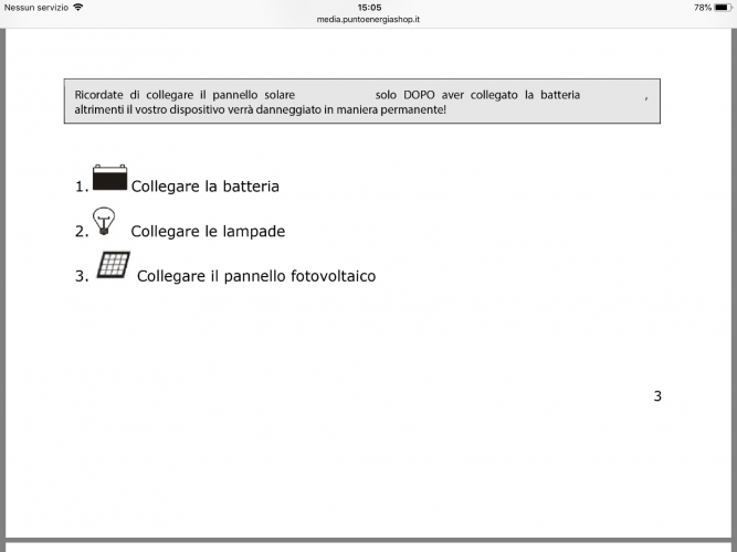

Sul mio mppt dice chiaramente che prima va collegata la batteria
Modificato da Grinza il 05/04/2018 alle 15:06:37

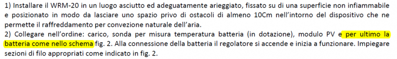

Io ho installato il WRM 20 della Western Co e le istruzioni così riportano:
Quindi il suggerimento che posso darti è: non fidarti di nessuno. Fidati solamente di quello che riporta il manuale del tuo regolatore.

Quelle che ho riportato io sono del regolatore TRACER 2210 RN

Guarda che io ho detto l'esatto contrario di quello che ha detto Grinza, ma non me lo sono sognato.
Io ho il Wrm 20 mppt (uno dei più gettonati su questo forum) e le mie istruzioni dicono di collegare la batteria per ultima.
A tutti quelli che collegano il pannello solare per ultimo chiedo, quindi anche a te @ginololly87, cosa fate quando per un qualsiasi motivo staccate la batteria? Scollegate prima i pannelli o comunque li scollegate prima di ricollegare la batteria?
