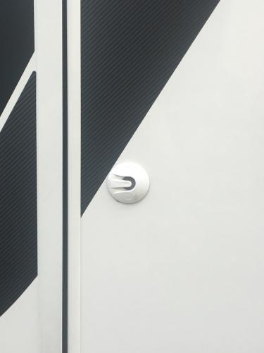

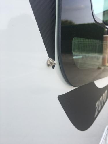

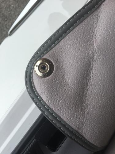

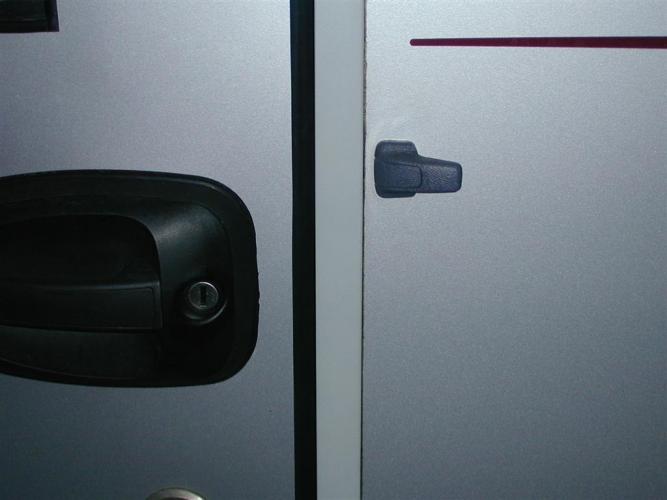

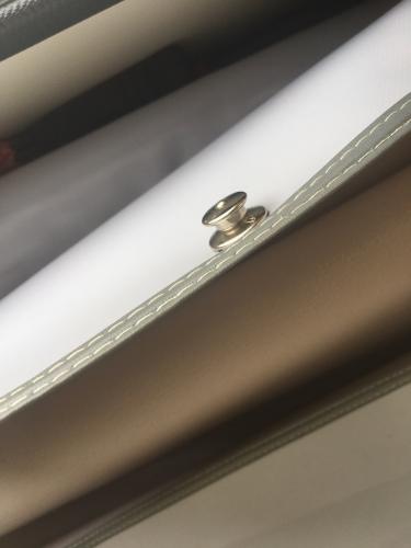

il mio Challenger è arrivato dalla fabbrica con l'oscurante  compreso in un "kit inverno" assieme alla coibentazione del serbatoio/riscaldamento grigie e delle griglie per il frigo. Dal lato destro c'era un tipo di attacco a funghetto
Dall'altro lato, a sinistra, erano montate delle ventose che non hanno mai funzionato. Si attaccavano e dopo 10-30-50 minuti si staccavano.

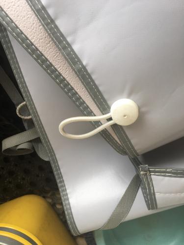

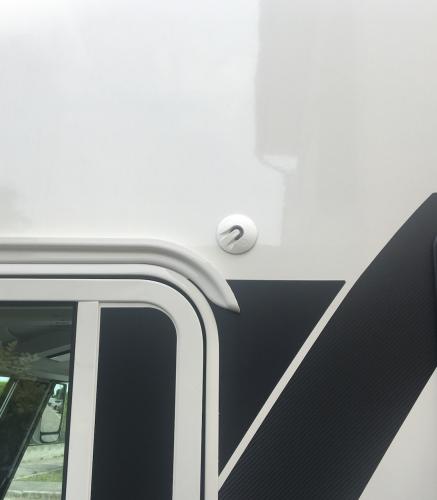

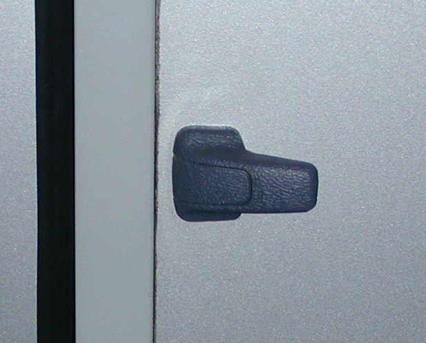

Quindi le ho sostituite con dei ganci adesivi in materiale plastico che prevedono un anello elastico fissato alla copertura
Con questo sistema ora mi trovo benissimo. I ganci adesivi vanno fissati con attenzione, dopo aver ben pulito la superficie e scaldato leggermente il cuscinetto adesivo del gancio. Ormai sono quasi 2 anni che li ho montato e direi che sono una scelta corretta.

Che senso ha montare da una parte un bottone metallico e dall'altra ventose....

Non capisco la domanda... sono 2 lati da sostenere quindi servono 2 sostegni. Si fa un punto fisso con i bottoni ed uno elastico per assorbire gli eventuali errori di allineamento della copertura. Questo approccio è corretto, Solo che le ventose non tenevano.

Perchè hanno montato sul mezzo un bottone metallico a pressione, e dalla parte opposta nulla?
Sul mio mezzo ho gli oscuranti Larcos è ho fatto mettere i ganci in plastica come li hai tu.

Perchè dalla parte opposta hanno ritenuto che le ventose presenti sulla copertura andassero bene. Classico esempio di progettista che "non usa" la soluzione che progetta. se avessero messo le ventose da entrambe le parti, avrei messo i ganci in plastica da entrambe le parti, ma dal momento che c'erano già i funghetti a sfera, e l'attacco che permettono è sicuro, ho continuato ad utilizzare quelli.
Chi progetta i camper non li usa...

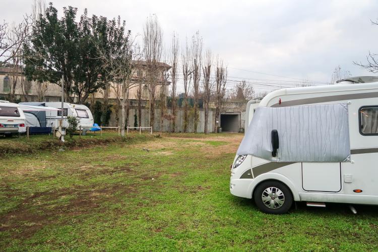

Pare che siano fuorilegge, non si possono utilizzare nelle aree di sosta gli oscuranti esterni, possono essere utilizzati solo quelli interni, inoltre il parcheggio deve essere effettuato con il veicolo pronto all’uscita in caso di urgenza.
Strano che le sentinelle della legalità non siano ancora intervenute, leggi, comma....

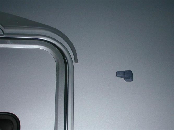

Venendo ai gancini di supporto, quando avevo il MH l oscurante originale HYMER arrivò con grosse ventose, ma le ventose lasciano segni permanenti rovinando la carrozzeria e poi se messe la sera, la mattina con il sole si scaldano e si staccano.
Allora mi feci mettere dal conce Hymer dei gancini che venivano messi nella serie precedente, fissati con una vite autofilettante e del sika. Potevo farlo io , ma mezzo nuovo e in garanzia, per mantenerla lo ho fatto fare dal conce.
Sono gli stessi ganci che vengono usati in tutti i veicoli come appendi abiti.

BUONA SERA STO CERCANDO PURE IO QUESTI GANCI MA NON RIESCO A TROVALI DOVE LI HAI PRESI ?

Li trovi alla Larcos.
