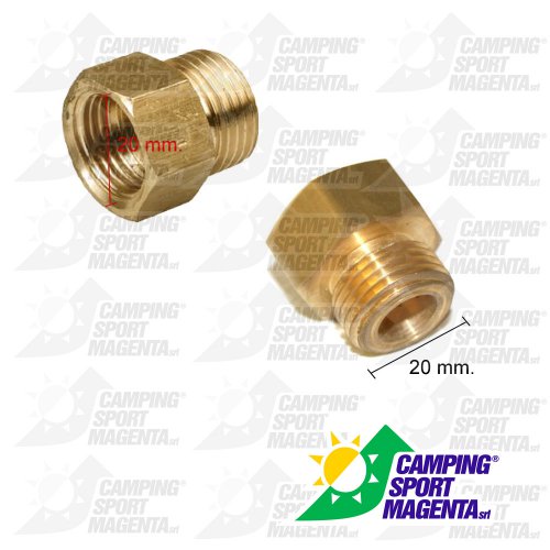

In realtà non serve cambiare il regolatore, basta avere a bordo un kit di adattatori per tutta l’Europa, si avvitano tra le bombole e il tubo regolatore.
Quel kit, che ho anch'io, è un po una fregatura, e l unico adattatore che serve dei tre è quello da regolatore Italiano a Bombola Tedesca, nella foto quello in basso a destra.
Gli altri due vanno bene solo su alcune bombolette piccoline di fornelletti da campo usati all estero, ma non nelle bombole grandi.
A quel punto tanto vale comperare solo l adattarore Italiano-Tedesco sfuso.
L attacco Tedesco è quello utilizzato nella maggioranza dei paesi europei, ma questo adattatore si puo usare anche con le bombole francesi, interponendo una guarnizione in piu.
In Spagna non so, ma forse sarà facile trovare uun adattatore da Tedesco a Spagolo piu che da Italiano a Spagnolo vista la estrema diffusione delle bombole Tedesche in confronto a quelle Italiane.
