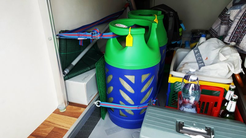

 A proposito ?
MI sapete dire dove trovare le staffe ferma bombole da fissare nel garage per la bombola di scorta che portero'?
Marco alderotti

Intendi QUESTE ?
se però nel garage hai quelle guide con golfari metallici scorrevoli, e che sia a 30 cm da terra, puoi tranquillamente usare quelle con due golfari distanziati di 30cm e una cinghia con ganci e cricchetto.
La staffa la dovresti comunque avvitare in un posto solido perchè metterla con due viti sulla parete del camper non tiene nulla e alla prima ffermata vola la bombla e la staffa..

Inserito il 15/12/2018 alle: 16:51:55
In risposta al messaggio di marcoalderotti del 14/12/2018 alle 19:12:11
 A proposito ? MI sapete dire dove trovare le staffe ferma bombole da fissare nel garage per la bombola di scorta che portero'?
Marco,
Come ti ha già suggerito Tommaso, anche io le lego così
L'anno scorso, garage in preparazione per il fine anno...
Alex
