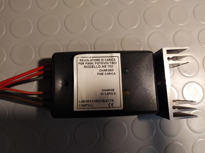

Ricapitolando seguo il tuo consiglio: oscuro il pannello e smonto il regolatore farò una foto e la posterò. Comunque è un vecchio regolatore del 2003 della ditta Campoli di Pomezia che faceva credo buoni prodotti per Arca, EVM, Mirage (il mio) ecc. Il pannello non credo che sia più di 80 W sempre di quell'epoca.

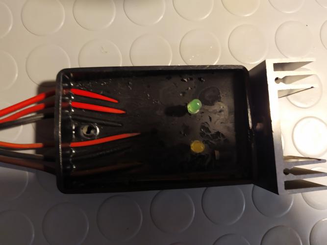

Credo sia impossibile ripararlo è affogatoIMG_20200716_191624%5B1%5D.jpgIMG_20200716_191615%5B1%5D.jpg
a questo punto cambierò tutto, altri consigli? Come dicevo vorrei aumentare la potenza tenendo presente che ho una sola batteria e non troppe esigenze, il mio massimo consumo sono un paio di notti con la combi neanche a temperature polari.
