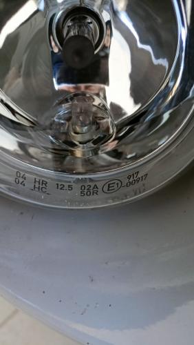

avevo guardato di mettere le osram night breaker led anche sul mio vecchio laika motorhome Ecovip H680 del 2003 con fari lenticolari, su cui non si vede una cippa ed è anche pericoloso, ma sembrava che non ci fosse omologazione per il faro E1-00917 che monto su lampada H7.

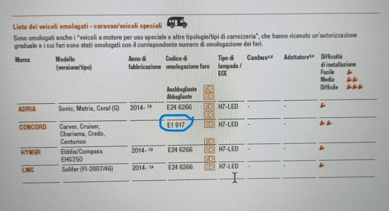

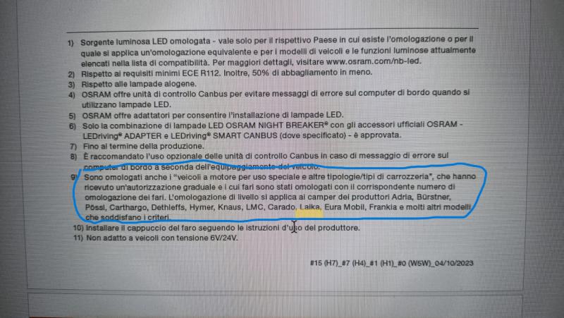

Adesso dal catalogo parla esperssamente di marca Laika collegato a quel tipo di faro e senza vincoli di anno costruttivo ..capisco bene che sarei in regola?
allego le foto del catalogo...grazie a tutti

Secondo me, vanno bene per te. Il faro riporta correttamente E1 917
Permettimi, però, una considerazione: un faro lenticolare e uno a parabola funzionano diversamente, tant'è vero che esistono lampade LED dello stesso produttore, con le stesse caratteristiche, ma forma diversa, proprio per il miglior accoppiamento.
Quindi mi chiedo come possa andare bene per te e me, ad esempio e sto prescindendo dall'aspetto legale per il quale ci rifacciamo alle omologazioni ufficiali.
In ogni caso, io ai tempi scrissi Phonocar (altro camper) e mi risposero dandomi tutte le delucidazioni del caso. Magari ti rispondono anche loro.
Alternativa, sapendo che l'omologazione ce l'hai, è prenderle e provarle. Alla peggio le rendi.

Grazie Mimmo, la penso anche io cosi sul lato "tecnico"...ma mi ferma la parte legale. Adesso sembra che io con i miei fari possa sostituirle le normale H7 alogene con queste a led Osram...cosi capisco io e te.
Probabilmente faccio l'acquisto e poi vedo se ne vale la pena...
Oggi studiavo gli spazi per come muovermi nella sostituzione, ed ho notato che il bulbo del lenticolare è un po sporco ...devo capire se posso pulirlo prima della sostituzione ,

Per il faro E1 917 l’omologazione vale solo per la luce abbagliante, non vedo anche il simbolo dell’anabbagliante.
Ciao Massimo, la sigla E1-917 è anche nel faro tondo che contiene l'anabbagliante H7 nella calotta lenticolare. Ti metto la foto.
spero che vada bene anche x questo farò anabbagliante...che dici?
Se guardi sul foglio che ho allegato nella tabella relativa al E1 917 c'è il simbolo anabbagliante e abbagliante...ci sono 2 pittogrammi nella stessa casella
Si ma Massimo potrebbe aver ragione. Se guardi altro modelli dove è omologato per entrambi è scritto nel mezzo.
Io li ho messi entrambi comunque.
In fase di controllo non credo si vada così per il sottile. Scarichi il certificato e sei a posto.
Al posto tuo una mail a osram la manderei almeno per consapevolezza. Magari hanno sbagliato solo gli allineamenti e non ci fanno capire con certezza.

Se ci riferiamo al pdf con elenco delle omologazione, quello spazio bianco tra il pittogramma dell'anabagliante e quello dell'anabagliante penso sia solo un disallineamento grafico per il fatto che l'elenco dei modelli è su 3 righe, ritengo che abbiano aggiunto un modello facendo scorrere gli altri dati della tabella.
È sicuramente come dici tu...3 righe e quindi disallineamento tra icona anabbagliante e abbagliante, ma sono entrambi nella stessa casella. Quello che mi fa pensare e che non c'è l'anno...vorrà dire che vale x tutti? Inoltre il richiamo 9 in cui si parla di tutti i modelli compreso Laika in quella riga non è presente...non ci capisco più niente...

Buongiorno a tutti, il servizio clienti Osram mi ha risposto ...sembra tutto ok..allego la email se servisse a qualche collega.
"....Come si evince dalla lista, l’applicazione con faro Hella e codice omologazione E1 917 è legalmente approvata sotto la dicitura “caravan/veicoli speciali” – Marca CONCORD, modelli Carver, Cruiser, Charisma, Credo, Centurion. Qualora il suo veicolo non sia tra questi modelli o di questa marca, nessun problema: l’omologazione è comunque valida in quanto fa fede il codice di omologazione del faro Hella E1 917, indipendentemente dal veicolo ove esso sia stato installato.
Riassumendo: può circolare in piena regola e assoluta tranquillità, semplicemente stampando i certificati di omologazione ed allegandoli ai documenti di circolazione del veicolo...."

Buongiorno a tutti, il servizio clienti Osram mi ha risposto ...sembra tutto ok..allego la email se servisse a qualche collega. ....Come si evince dalla lista, l’applicazione con faro Hella e codice omologazione E1 917
è legalmente approvata sotto la dicitura “caravan/veicoli speciali” – Marca CONCORD, modelli Carver, Cruiser, Charisma, Credo, Centurion. Qualora il suo veicolo non sia tra questi modelli o di questa marca, nessun problema: l’omologazione è comunque valida in quanto fa fede il codice di omologazione del faro Hella E1 917, indipendentemente dal veicolo ove esso sia stato installato. Riassumendo: può circolare in piena regola e assoluta tranquillità, semplicemente stampando i certificati di omologazione ed allegandoli ai documenti di circolazione del veicolo.... saluti a tutti enrico
Grazie intanto per la condivisione.
Quindi in merito alla questione abbaglianti/anabbaglianti non è stato chiarito, giusto?
Cioè, diamo per buono che l'omologazione sia valida per entrambi?
