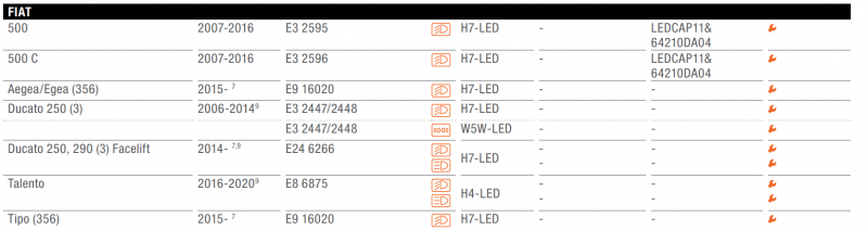

Mi sono fermato perchè:
Osservando meglio, laddove per un veicolo siano omologati solo uno o l'altro tipo, viene citato solo questo (vedi 500, o lo stesso Ducato che ha un determinato tipo di fanale (quello sopra il 250/290 che è solo 250).
nel caso del mio (290) ci sono entrambi i simboli e la scritta H7-LED nel mezzo.
Direi che sono a posto.
No?

Quindi se ho ben capito, al momento per il 290 sono omologate solo le H7 per abbaglianti e anabbaglianti (2 coppie).

Gentile cliente,
la ringraziamo per l’interesse verso i prodotti OSRAM Automotive. In tema di omologazione lampade Night Breaker LED, l’unico riferimento per tutti – consumatori, forze dell’ordine, centri per la revisione periodica – è la lista online consultabile al seguente indirizzo, ed aggiornata costantemente da OSRAM:
https://www.osram.it/am/night-b...
Come si evince dalla lista e dallo screenshot da lei estratto, l’applicazione è omologata su veicoli Fiat Ducato serie 290 e aventi codice di omologazione del faro E24 6266, con lampade H7-LED per entrambe le funzioni di proiettore anabbagliante ed abbagliante.
Restando a cortese disposizione, salutiamo cordialmente.

io credo che Osram sappia com'è fatto un faro per il quale ha previsto il montaggio della lampada LED e indichi l'accessorio da acquistare perchè il lavoro venga completato per bene.
Se guardi le compatibilità, per certe marche/modelli indica degli adattatori o delle cuffie opzionali.
Capisco che il tuo non sia "meglio elencato" e quindi devi un pò arrangiarti da solo cercando la soluzione.
Ti suggerisco di cercare uno dei tappi che consiglia per altre marche per vedere se può essere sfruttato oppure, ahimè, darti al faidate.
