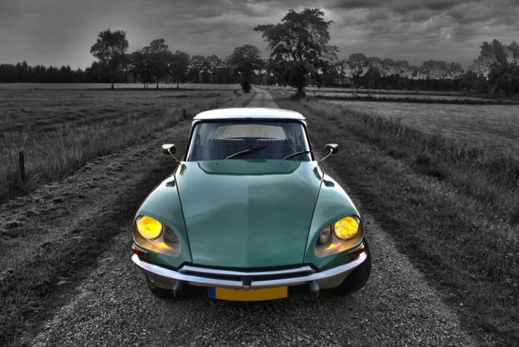

I francesi non hanno mai avuto dubbi su quale sia il colore più adatto per i fari.
Io ho messo le alogene Philips automotive Ecovision garantite per una lunga durata.
Siccome la normativa impone 1650 lumen per gli abbaglianti e 1000 lumen per gli anabbaglianti, deduco che quegli altisonanti +150% ecc si riferiscano al confronto con le luci più scarse presenti sul mercato, se le luci in dotazione alla nostra auto sono già di qualità il miglioramento non c'è, se invece vogliamo più luce è ben sapere che in caso di sinistro (con feriti) controllano molto a fondo queste cose.
La moda vuole le luci blu, anche nel camper per vederci di notte, chi come me è appassionato di astronomia sa benissimo che la luce notturna deve essere rossa.
Poi a volte c'è la nebbia, con le luci azzurrine tanto alla moda... auguri.

Io credo si stia facendo confusione. Associare il colore alla resa non lo trovo corretto. Del resto sulle ultime autovetture con fari LED, i fendinebbia (poi rinominati fari di profondità). Quella delle luci gialle è una vecchia concezione (le ricordo anche io le citroen).
Non mi risulta che le macchine da rally, che sono notoriamente fuori dalle regolamentazioni stradali, oggi, montino luci gialle per avere aiuto in caso di nebbia/pioggia. Piuttosto, hanno batterie di luci bianhce led.
Le luci delle auto led vere, non sono blu. Lo sono quelle dei tamarri e del tuning.
Oppure le case costruttrici e gli ingegneri seguono la moda a scapito della sicurezza?
Se quelle lampade hanno ricevuto l'omologazione, vuol dire che rispettano i parametri di sicurezza. Non credo su questo si possa discutere.

In risposta al messaggio di mimmo69 del 07/06/2023 alle 19:49:56
vecchia concezione (le ricordo anche io le citroen). Non mi risulta che le macchine da rally, che sono notoriamente fuori dalle regolamentazioni stradali, oggi, montino luci gialle per avere aiuto in caso di nebbia/pioggia. Piuttosto, hanno batterie di luci bianhce led. Le luci delle auto led vere, non sono blu. Lo sono quelle dei tamarri e del tuning. Oppure le case costruttrici e gli ingegneri seguono la moda a scapito della sicurezza? Se quelle lampade hanno ricevuto l'omologazione, vuol dire che rispettano i parametri di sicurezza. Non credo su questo si possa discutere.
Si tratta di ottica.
Come appassionato di astronomia ti posso assicurare che il colore tendente all'azzurro costringe l'iride a chiudersi, peggiorando la visione.
Durante le osservazioni col telescopio si usano solo luci rosse, cioè temperature di colore più basse.
L'iride non si chiude con la luce rossa e consente di vedere meglio al buio, ne sanno qualcisa i militari, specialmente i sommergibilisti.
I colori azzurri sono alla moda, va bene, ognuno ha i suoi gusti, ma gli occhi li abbiamo fatti tutti allo stessi modo.
A differenza delle alogene, con i LED si possono avere colori diversi, andare verso l'azzurro non aiuta.
Ovviamente a parità di lumen emessi, il massimo cinsentito, misurati con uno strumento e non con un occhio umano.
Spesso le alogene in dotazione alle auto sono veramente di bassa qualità, io ho sistituito quelle del Jimny con le Philips Xtreme Vision e ho visto un grande miglioramento, ovviamente lampade omologate, quindi quelle che avevo prima erano davvero scarse.
Marco.
