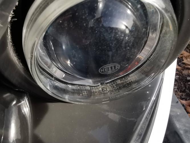

Le OSRAM NIGHT BREAKER H7-LED ora sono in offerta col Prime a 85,57€, e le vorrei prendere. Io però al contrario di (mi pare di aver capito) tutti coloro che le hanno provate ho i fari tondi Hella, il mio è un motorhome su base Ducato 2020. La luce che fanno è penosa, la sera con la pioggia vedo a 5 metri, mi sento davvero insicuro.
Vorrei provare questi LED, il faro è unico, e l'abbagliante si ha con lo spostamento nel faro (c'è un solenoide) della protezione che evita la parte alta del fascio luminoso.
Chiedo pareri, se qualcuno ha provato su fari simili.

Per il tuo faro Hella BiHalo le lampade oggetto di questo tread non sono omologate; sono omologate solo per il faro originale della cabina Fiat Ducato
Il tuo faro ha una lampada H7 montata con portalampade OEM Hella e connettore specifico integrato.
Se vuoi provare una lampada led Hella installabile nel tuo faro devi acquistare le OSRAM LEDriving Easy H7 che hanno l’attacco identico alle H7 alogene, non sono ventilate, hanno temperatura di colore 6500 K e non sono comunque omologate per uso stradale.
Qualche giorno fa le ho installate nei fari come i tuoi del MH Laika di un amico
Sto aspettando da lui i commenti circa il miglioramento del fascio luminoso che a prima vista sembra buono
Saluti Massimo

Inserito il 13/07/2023 alle: 13:26:48
Grazie per le info ed i suggerimenti.
Sono andato oggi al camper, ed effettivamente il portalampada di serie non consente l'installazione delle lampade del thread.
Quindi per me si apre la possibilità di acquisto di fari nuovi a led omologati con spesa molto alta, o di montaggio di lampadine non omologate, con possibile sanzione e problemi in revisione (a meno di non sostituirle prima di farla).
La seconda ipotesi la escludo, il sito Osram scrive espressamente "Questi prodotti non sono omologati ECE e non devono essere utilizzati su strade pubbliche in qualsiasi applicazione esterna."
La prima magari più avanti.
