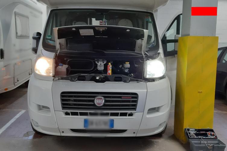

Inserito il 12/08/2023 alle: 18:38:58
Trovate ad un prezzo ragionevole e montate.
Come noto nessun errore su questa meccanica (x250), mentre per la temperatura di colore potete osservare la differenza tra le due.
Su strada non so dirvi, ma confido che qualcosa in più rendano wink
