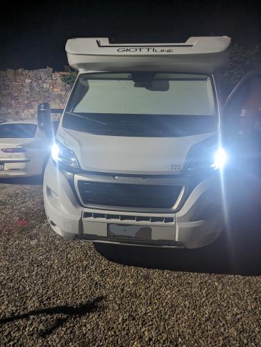

Ciao, le ho installate il 30 prima di partire, ecco il link del video il risultato: a me soddisfa molto e sono contento dell’acquisto, abbiamo anche trovato della pioggia e la visibilità è tutta un’altra cosa.
Sono tentato di montare anche le H1 per gli abbaglianti anche se per Ducato 250 non risultano nelle omologazioni.

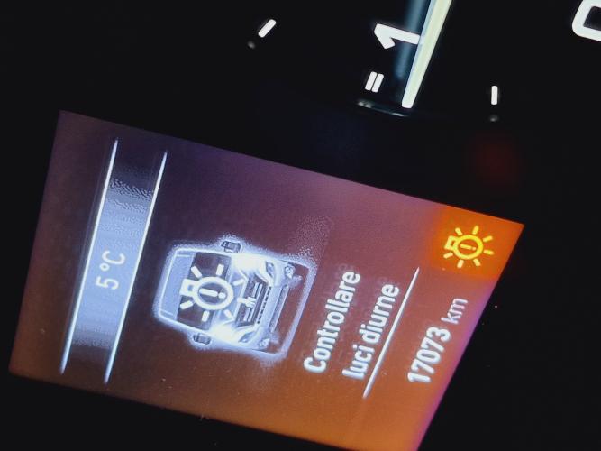

Io ho messo le W21/5 Osram diurne e questo è il risultato.
A questo punto o resistenze oppure provo anch'io le lampadine linkate

Io ho messo le W21/5 Osram diurne e questo è il risultato. A questo punto o resistenze oppure provo anch'io le lampadine linkate
Ahahah, io ormai quell'immagine ce l'ho impressa nella retina, anzi ho il dubbio che ci sia sempre stata laugh
