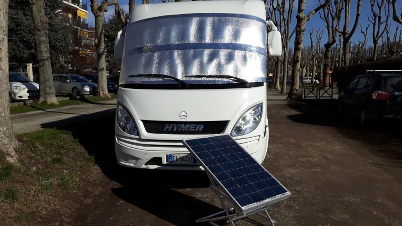

20170216_135806.jpgIo mi sono realizzato una cosa simile,
1 pannello policristallino da 100w tipo quelli incorniciati da tetto (peso 7kg)
1 sdraietta di alluminio ( tipo quella per bambini) 700g.
fisso il pannello sulla sdraio, ho cablato un cavo di 6-7m che mi va in un vano sotto pavimento dove ho messo il regolatore, nello stesso vano c'è anche la batteria,
all'occorrenza se sono fermo più giorni , tiro fuori il pannello e la sdraio dal garage , pochi minuti e ho energia,
intanto l'impianto è già tutto cablato con spine + e - diverse per entrata e uscita dal regolatore e dal pannello, tanto per non sbagliare, compresa l' uscita quella che va alla batteria con due pinzette, per finire il regolatore ha anche una uscita per la batteria motore, cablata anche questa con una spina accendisigari.
 il tutto è realizzato in modo che alloccorrenza lo posso dare in uso ad altri, qualsiasi impianto hanno sul camper, lo si è spesso condiviso con altri sullo stesso posto, un po di ore ciascuno.
 già con queste giornate assolate quasi estive di ottobre c'è una differenza enorme di carica rispetto all'omonimo montato sul tetto, basta variare linclinazione della sdraio e ogni tanto inseguite il sole.

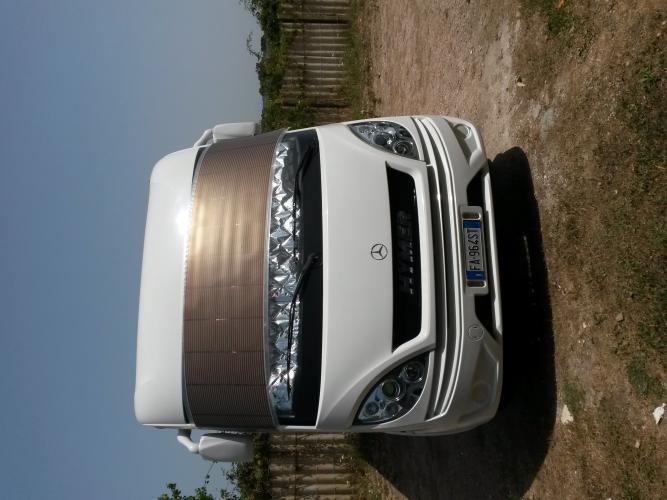

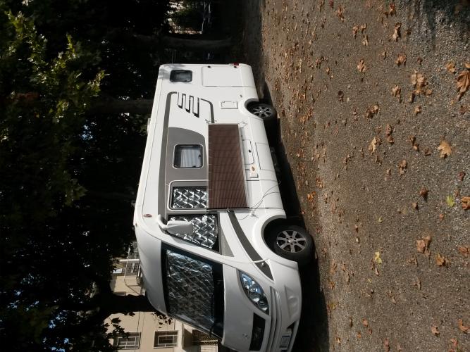

20160821_110046.jpgQuesta è un'altra soluzione.
pannello organico , tanta spesa poca resa, ma fa tanta scena.

qualche informazione in più su questi pannelli organici?
costi? reperibilità?
saludos
rikko2
Modificato da rikko2 il 09/10/2017 alle 10:59:52
Inserito il 09/10/2017 alle: 14:05:37
In risposta al messaggio di rikko2 del 09/10/2017 alle 10:52:49
saludos qualche informazione in più su questi pannelli organici? costi? reperibilità? saludos
Salve,
 questi pannelli sono stati sviluppati in una università americana,poi lo stesso professore che lo ha inventato lo ha industrializzato.
Sono semplicemente due lastre di polietilene inteposte su un composto organico, scaldandosi alla lue del sole produce corrente.
è molto flessibile, tanto che quello in foto si arrotola in 10cm.
efficenza a mio avviso molto bassa,quello in foto ha un potenziale di 60w.
anche i costi non scherzano, quando erano commercializzati sui 6euro/w,tanto che ora credo che non lo producono più,
io l' ho avuto per testarlo, ma poi mi è rimasto.
indubbio che esposto come in foto fa scena.

Io mi sono realizzato una cosa simile, 1 pannello policristallino da 100w tipo quelli incorniciati da tetto (peso 7kg)  1 sdraietta di alluminio ( tipo quella per bambini) 700g. fisso il pannello sulla sdraio, ho cablato
un cavo di 6-7m che mi va in un vano sotto pavimento dove ho messo il regolatore, nello stesso vano c'è anche la batteria, all'occorrenza se sono fermo più giorni , tiro fuori il pannello e la sdraio dal garage , pochi minuti e ho energia, intanto l'impianto è già tutto cablato con spine + e - diverse per entrata e uscita dal regolatore e dal pannello, tanto per non sbagliare, compresa l' uscita quella che va alla batteria con due pinzette, per finire il regolatore ha anche una uscita per la batteria motore, cablata anche questa con una spina accendisigari.  il tutto è realizzato in modo che alloccorrenza lo posso dare in uso ad altri, qualsiasi impianto hanno sul camper, lo si è spesso condiviso con altri sullo stesso posto, un po di ore ciascuno.  già con queste giornate assolate quasi estive di ottobre c'è una differenza enorme di carica rispetto all'omonimo montato sul tetto, basta variare linclinazione della sdraio e ogni tanto inseguite il sole. Roberto
Ciao Roberto,
mi interessa molto quello che hai fatto.
Mi chiedevo che opzioni ci possono essere per effettuare i collegamenti, ovvero:
Il pannello "portatile" deve avere un regolatore a se oppure puo' essere collegato insieme a quello gia' presente sul camper (cioe' quello gia' collegato al pannello sul tetto)?
Se non possible, il nuovo regolatore posso collegarlo alla batteria la quale avra' cosi' 2 collegamenti da 2 regolatori e relativi pannelli differenti?

In risposta al messaggio di alexra del 15/10/2017 alle 13:38:07
Ciao Roberto, mi interessa molto quello che hai fatto. Mi chiedevo che opzioni ci possono essere per effettuare i collegamenti, ovvero: Il pannello portatile deve avere un regolatore a se oppure puo' essere collegato insieme
a quello gia' presente sul camper (cioe' quello gia' collegato al pannello sul tetto)? Se non possible, il nuovo regolatore posso collegarlo alla batteria la quale avra' cosi' 2 collegamenti da 2 regolatori e relativi pannelli differenti? Grazie e scusate l'ignoranza in materia ...
Ciao Alessandro.
il pannello è  fornito di un suo regolatore,cablato di cavi, da collegare alla batteria con delle pinze.l'ho pensato in questo modo per poterlo eventualmente dare in uso ad altri.
la cosa stupefacente è la resa del pannello sulla sdraio , che potendolo orientare fornisce sempre il massimo, specie nella stagione invernale quando il pannello sul tetto rende poco.
