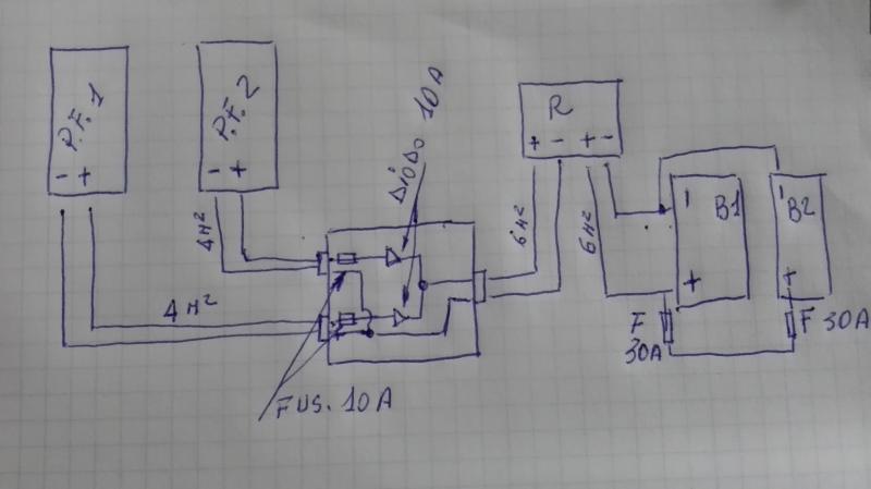

Buongiorno a tutti vorrei un parere da chi IMG_20180907_092907.jpgIMG_20180809_175128(4).jpgne sa più di me, sto montando un secondo pannello avrei deciso per un parallelo.secondo voi può andare bene lo schema che ho disegnato o ci sono degli errori o manca qualcosa? I pannelli sono da 100 watt e il regolatore è da 20A grazie e una buona giornata a tutti fran co

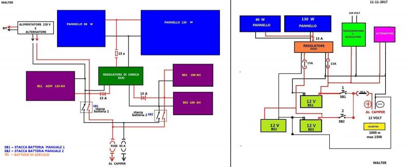

Secondo me va bene anche cosi, ma per me il diodo è in piu, non è che sia indispensabile. il mio impianto è fatto cosi e funziona bene.pannelli(6).jpg
Grazie walter della risposta. e dello schema al quale sicuramente attingero',  il diodo pensavo di  metterli per una maggior sicurezza perché quelli sui pannelli mi sembrano un po risicati. Pensi che da 10 A siano esagerati o vanno bene ciao e buona giornata franco

Se hai voglia di spendere qualcosa in più ma ricavare davvero il massimo da quei pannelli, cambia il regolatore da PWM a MPPT ed i pannelli collegali in serie.
Se invece vuoi mantenere il parallelo, utilizza diodi per bassa caduta di tensione (Schottky) 45V 10A (anche 15A).

Grazie Roberto, per il regolatore al momento mi trovo un 10A e un 20A quindi non era mia intenzione comprarne un altro, certo che la serie piu mttp sarebbe il massimo.Per i diodi sicuramente userò quelli da te consigliati,  (quindi mi consigli da 15A) Grazie e buona serata franco

Buongiorno armando concordo pienamente quello che hai scritto, circa  ventanni fa con le prime installazioni più che altro feci un corso sui pannelli fotovoltaici ad uso civile.preciso che non sono nel ramo, nella vita lavorativa ho fatto tutt'altro. La mia domanda era solo per avere un parere sui valori dei diodi e fusibili e sezione dei cavi,già roberto (rob vision) mi ha Consigliato gli scotty 45v 15A cosa che certamente farò. Per l installazione non saranno sicuramente vicini il nuovo che installero ho intenzione di farlo orientabile per catturare al meglio quel po di sole in inverno. Comunque grazie e buona giornata a tutti franco
