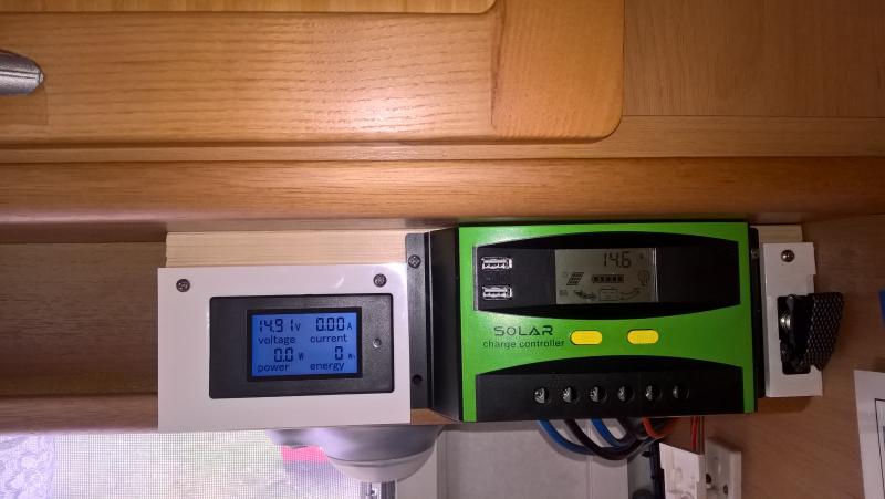

Anche il mio pannello da 150, una batteria servizi da 100 piombo acido, una batteria motore da 100 piombo acido, collegata tramite diodo-resistenza , il voltaggio è alto, ma quando le batterie sono carica non immette Ampere, non so se è tutto regolare ma ho le batterie sempre caricheregolatore%20mio.jpg

Infatti deve funzionare cosi, anche se l'ottimale sarebbe non superare i 14 volt, comunque una verifica semplice consiste nel vedere se la batteria bolle cosa non sana in quanto si ha pure consumo di acqua, ciaoo.

Quando le batterie sono cariche la tensione dovrebbe scendere sotto i 14v, la cosiddetta tensione di mantenimento in base alla curva di ricarica
