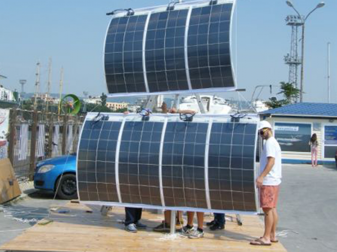

Se poi si vogliono usare i flessibili citati sopra
una barca a vela potrebbe usarli in tal modo.

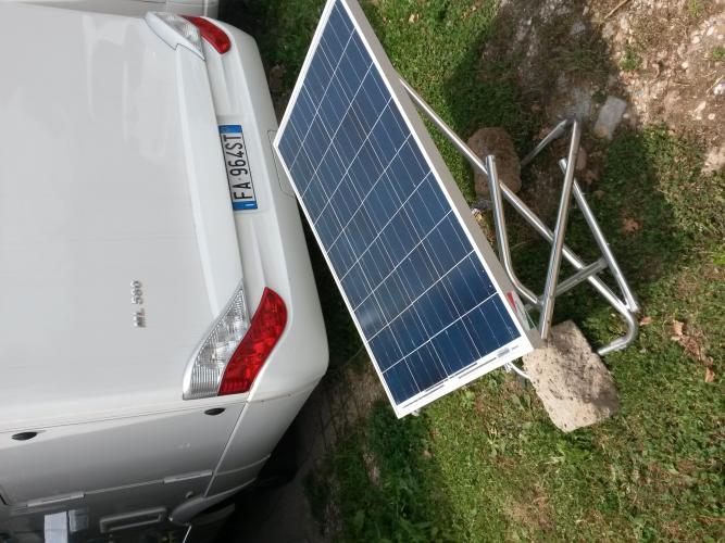

Inserito il 14/05/2021 alle: 12:13:23
In risposta al messaggio di Emme48 del 14/05/2021 alle 10:40:31
L'ombra è una cosa molto importante per chi non ha anche uno Zeus o un Efoy, ed è costretto a parcheggiare al sole pure d'estate. Marco.
Come non darti ragione,
infatti cerco sempre di parcheggiare in ombra,possibilmente,
ma con i pannelli sul tetto come si fa?
Così! 20160617_123524(2).jpgRoberto
