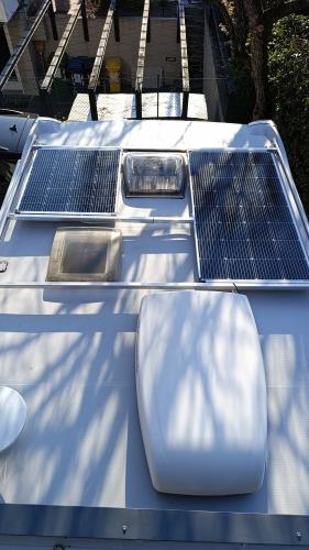

1000092902.jpgbuona domenica a tutti
ho appena installato un secondo pannello da 100w in parallelo all'esistente da 190W
La scelta è stata condizionata dallo spazio sul tetto disponibile.
Li ho messi in parallelo in quanto ho letto che con tensioni simili ma coorreti diverse, il parallelo da una resa nettamente superiore rispetto a metterli in serie (che mi avrebbe semplificato il lavoro).
Il pannello da 190W è V 18.5 A 10.3
il pannello da 100W è 20.52 A 4.87
MPPT 100/20
cosa interporre tra PV e MPPT? pensavo a un portafusbile dc 1 o 2 poli con relativo fusibile a siluro da 20A da mettere nel capo positivo così da utilizzarlo anche per staccare il pannelli in caso di lavori o manutenzione.
mentra tra MPPT e bus bar un fusibile normale da 25 o 30 Amp
grazie ciao

Se riesci davvero ad estrarre 290 Watt, il regolatore scelto è insufficiente.

il regolatore era stao preso inizialmente per il primo pannello da 190W.
teoricamente dovrei avere una efficenza massima di 280W ma penso che non ci arriverò mai, se vedo che sono stretto prenderrò un 100/30A o eventulemnte passo 2 copie di fili da 4mm invece dell'attuale coppia da 6mm e aggiungo un mppt.
ad ogni modo Marco, che ne pensi del porta fusiile da me inciato con il fusibile cilindrico tra PF e mppt?

Perchè 100/30?
Hai già un 100/20, spendi meno a comprarne un altro uguale.
Avrai ridondanza e la massima ottimizzazione possibile, inoltre con due regolatori gemelli la ricerca guasti è facilitata.
Ok per i due fusibili, ma li userai come sezionatori, la corrente di corto circuito e quella di lavoro sono simili.

Grazie, si... I due mppt è una delle due opzioni. Devo vedere se riesco a passare nell'intercapedine con 4 fili da 4mm
Ok per i fusibili
