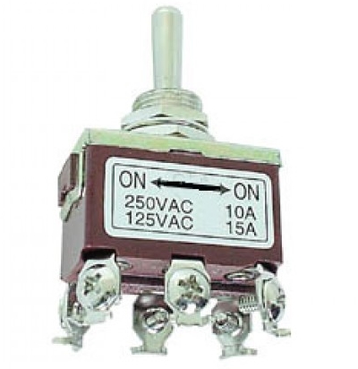

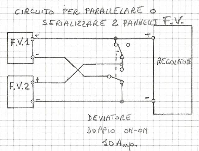

Io ho fatto così:
L'ho montato vicino al regolatore, facilmente accessibile e normalmente è commutato in posizione "serie", se c'è la possibilità di qualche ramo, ostacolo in genere, lo sposto in parallelo.
Semplice no ??? e si "taglia la testa al toro".

Mi pare una soluzione flessibile  yes
I due pannelli sono uguali?

Mi pare una soluzione flessibile   I due pannelli sono uguali? Armando
Si, identici, n° 2 da 100W, 36 celle che avevo già montati solo in parallelo sul vecchio camper perchè avevo un regolatore PWM.
Ora che li ho spostati sul nuovo camper e con un regolatore MPPT li ho cablati secondo lo schema su riportato. E vanno che è un bijou.

con il doppio deviatore il problema sta nei diodi dove in serie vanno messi in uno certo schema e in parallelo in altro modo ,tu immagino non hai diodi ma in serie se un panello  colpa di qualche ombreggiamento anche minimo o effetto del sole perpendicolare  dove arriva più luce su un pannello inizia a non produrre diventando un carico assorbendo energia e oltre a non mandarti la giusta potenza potrebbe diventare pure pericoloso ,questo solo per la disposizione in serie ,mentre in parallelo il problema non sussiste... io rimango sempre della mia opinione che un unico pannello da 250 w in su con mppt sia la soluzione migliore in inverno
Scusa, Immortale1, ma credo che il problema che tu descrivi sia esattamente al contrario e cioè quando un pannello, non illuminato  può diventare un carico, forse pericoloso, si può verificare quando si ha la configurazione in parallelo e non in serie come affermi Tu. Quando sono in serie, se un pannello non è illuminato, limita la corrente complessiva se non c'è il diodo in parallelo (catodo sul positivo) ad ogni singolo pannello.
Condivido appieno il Tuo discorso che sia meglio un unico pannello più potente, ma se vedi la mia premessa è che io già possedevo due pannelli da 100W cadauno, 36 celle policristalline identici fra loro e con tre diodi di bypass nel loro interno.

mi pare strano tu non conosca l'effetto hotspot fotovoltaico su un collegamento di pannelli in serie senza diodo di blocco ....
 visto che tu hai utilizzato questo schema e immagino lo hai su da tempo  mi daresti alcune info.....
1) in pieno  inverno alle ore 13 l'impianto ti rende di più in parallelo o serie
2) il massimo rendimento lo hai visto in parallelo o serie e quanto ti segnava sul regolatore di A  erogati alla batteria
3) hai messo diodi su quell'impianto ,se si con quale schema
grazie mille

La situazione dell'inversione di tensione sul "generatore" meno illuminato si avrebbe sulla serie, essendoci la stessa corrente, ma viene appunto evitata dalla presenza di diodi di bypass (che in teoria dovrebbero essere uno per cella, ma li si applica a 2 o 3 sottostringhe)
Un pannello meno illuminato in parallelo non diventa un carico, perchè rimane allineato in tensione generando meno corrente. C'è chi consiglia di diodi di blocco in serie ai singoli pannelli (magari Schottky per limitare la dV) non sono tutti concordi che abbiano qualche utilità.
NB: non ho fatto personalmente test al proposito (salvo avere per 14 anni due pannelli in parallelo brutale senza diodi e senza mai problemi) ma ho letto qua e là cercando di filtrare le documentazioni attendibili.
Pannello unico o due in serie: non vedrei grosse differenze tra un 72 celle e due da 36 (uguali!) in serie; in ogni caso ci sono i diodi di bypass.

Purtroppo, questo collegamento con switch serie/parallelo l'ho montato ieri sul camper nuovo e dovrò fare ancora le prove.
Per quanto riguarda i diodi: se pensiamo che i pannelli, sul tetto di un camper di dimensioni medie, sono al massimo distanti uno dall'altro di 2 o max 3 metri, l'illuminazione, anche se diversa per qualche intralcio, non potrà mai essere molto diversa fra loro e quindi il risultato in termini di parametri elettrici sarà molto uniforme.
Se qualcuno, con più esperienza, riesce a spiegare la necessità dei diodi (sul tetto di un camper, ovviamente) ben venga. Se si dimostra una concreta utilità ho già disegnato lo schema che contempla lo switch con i diodi in antiparallelo nella configurazione in parallelo ed i diodi in serie ad ogni pannello se ci troviamo nella configurazione pannelli in serie. Basta aggiungerli.

I diodi di bypass (in antiparallelo ad alcune celle, ma servono in una stringa cioè in serie) sono già presenti nei singoli pannelli.
Per quelli di blocco, in caso di diversa illuminazione, puoi vedere un test pratico qui:
