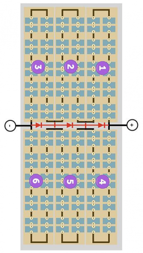

06/09/2019 6958
Inserito il 26/10/2026 alle: 01:29:10
In risposta al messaggio di Armando del 25/10/2026 alle 09:43:41
Si, infatti questo già visto è uno degli schemi diffusi per gli Half Cut: due pannelli interni in // con diodi di bypass ma niente diodi di blocco. Che d'altra parte servono, oppure no, a seconda dello schema successivo con cui più pannelli vengono collegati
Il pannello della foto e costituito da 2 pannelli in paralello, qualcuno ha provato a vedere cosa succede coprendone una parte senza però superare la metà?
Il pannello in questione si riduce al 20-30%?
Non lo chiedo direttamente a te, ti cito perché così chi e' interessato magari si guarda bene la foto cui ripeto sotto.
Qual'è la differenza tra il pannello sopra e 2 pannelli uguali collegati in serie? Naturalmente ipotizzando stessa potenza, tipologia etc.
Ciro.
P.S. Sono alla ricerca di un commutatore a 3 vie ed a 6 contatti capace  di reggere non meno di 30A a 60V. Avete qualche suggerimento?
Modificato da Szopen il 26/10/2026 alle 08:03:50
13/01/2006 25413
Inserito il 26/10/2026 alle: 03:01:03
In risposta al messaggio di Szopen del 26/10/2026 alle 01:29:10
Il pannello della foto e costituito da 2 pannelli in paralello, qualcuno ha provato a vedere cosa succede coprendone una parte senza però superare la metà? Il pannello in questione si riduce al 20-30%? Non lo chiedo direttamente
a te, ti cito perché così chi e' interessato magari si guarda bene la foto cui ripeto sotto. Qual'è la differenza tra il pannello sopra e 2 pannelli uguali collegati in serie? Naturalmente ipotizzando stessa potenza, tipologia etc. Ciro. P.S. Sono alla ricerca di un commutatore a 3 vie ed a 6 contatti capace  di reggere non meno di 30A a 60V. Avete qualche suggerimento?
Credo siano due pannelli in parallelo.
I miei pannelli LG da 120 (mezze)celle darebbero 120x0,6 Volt se fossero tutte in serie, invece erogano 36 Volt, quindi sono formati da 2 blocchi da 60 (mezze)celle in parallelo tra loro.
Ho due pannelli da 36 Volt 380 Watt che sono gestiti da due MPPT, cioè ho 2 impianti fotovoltaici completamente separati.
Modificato da Emme48 il 26/10/2026 alle 03:38:54
06/09/2019 6958
Inserito il 26/10/2026 alle: 08:29:46
In risposta al messaggio di Emme48 del 26/10/2026 alle 03:01:03
Credo siano due pannelli in parallelo. I miei pannelli LG da 120 (mezze)celle darebbero 120x0,6 Volt se fossero tutte in serie, invece erogano 36 Volt, quindi sono formati da 2 blocchi da 60 (mezze)celle in parallelo tra loro. Ho due pannelli da 36 Volt 380 Watt che sono gestiti da due MPPT, cioè ho 2 impianti fotovoltaici completamente separati.
Si scusa, hai ragione ed ho corretto, volevo comunque dire che ombreggiando anche fortemente un primo pannello posto in serie ad un secondo ben al sole questi non,perde la sua efficienza.
Quando.ho fatto i vari test e prese le varie misure i 2 pannelli da 100 Watt li ho collegati sia in parallelo che in serie, la verifica l'ho fatta sia sul Victron sia sul Western, proprio per avere una comparazione, l'intento finale era comunque quello di poterli collegare in parallelo al Longi per li entrare nel Victron cosa che poi ho fatto e che funziona regolarmente da 7 anni.
Avevo provato anche a collegare il Longi direttamente al WRM20 proprio per testarne capacità , tolleranza e tagli, in uscita ricordo era arrivata circa 21A purtroppo però l'eccessiva potenza anche se regolarmente tagliata, faceva si che il regolatore scaldasse oltremodo finora superare la temperatura d'esercizio prevista a 50 gradi per sistemi a 12V senza però raggiungere ed attivare la protezione termica di quella a 80 gradi che avrebbe portato ad una riduzione della corrente senza però staccare completamente il regolatore stesso.
Temo ciò possa accadere spesso nel tuo impianto, in pieno sole e con batteria anche poco scarica cui ricordiamo che, nel tuo caso un SoC dell'80% corrisponde ad una "mancanza" di circa 200Ah il loro reintegro potrebbe portare a far lavorare al massimo i 2 regolatori per buona parte della giornata.
Ciro.
Modificato da Szopen il 26/10/2026 alle 08:35:33
13/01/2006 25413
Inserito il 26/10/2026 alle: 09:25:13
In risposta al messaggio di Szopen del 26/10/2026 alle 08:29:46
Si scusa, hai ragione ed ho corretto, volevo comunque dire che ombreggiando anche fortemente un primo pannello posto in serie ad un secondo ben al sole questi non,perde la sua efficienza. Quando.ho fatto i vari test e prese
le varie misure i 2 pannelli da 100 Watt li ho collegati sia in parallelo che in serie, la verifica l'ho fatta sia sul Victron sia sul Western, proprio per avere una comparazione, l'intento finale era comunque quello di poterli collegare in parallelo al Longi per li entrare nel Victron cosa che poi ho fatto e che funziona regolarmente da 7 anni. Avevo provato anche a collegare il Longi direttamente al WRM20 proprio per testarne capacità , tolleranza e tagli, in uscita ricordo era arrivata circa 21A purtroppo però l'eccessiva potenza anche se regolarmente tagliata, faceva si che il regolatore scaldasse oltremodo finora superare la temperatura d'esercizio prevista a 50 gradi per sistemi a 12V senza però raggiungere ed attivare la protezione termica di quella a 80 gradi che avrebbe portato ad una riduzione della corrente senza però staccare completamente il regolatore stesso. Temo ciò possa accadere spesso nel tuo impianto, in pieno sole e con batteria anche poco scarica cui ricordiamo che, nel tuo caso un SoC dell'80% corrisponde ad una mancanza di circa 200Ah il loro reintegro potrebbe portare a far lavorare al massimo i 2 regolatori per buona parte della giornata. Ciro.
Non credo che i WRM20 che ora ho con la litio scaldino di più di quanto scaldavano con le AGM.
Non credo neanche che quegli MPPT si possano installare meglio di cosi.
Oltre che ventilati da tutti i 6 lati sono anche avvitati su due barre di alluminio che aumentano la dissipazione.
Tra i due MPPT c'è un sensore molto preciso di temperatura (Dallas DS18B20) collegato ad Arduino, poi posso leggere la temperatura massima raggiunta.
Modificato da Emme48 il 26/10/2026 alle 09:49:30

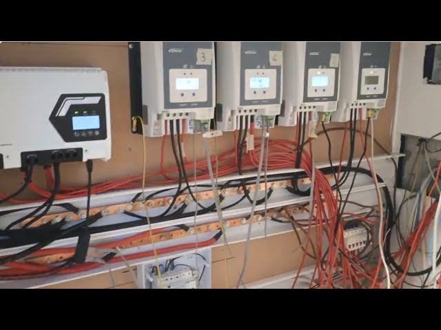

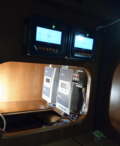

24/01/2008 10510
Inserito il 26/10/2026 alle: 09:56:09
Confermo anche io la  scelta
  2 Regolatori  2 Serie pannelli
Avevo un regolatore con doppia entrata
ora sostituito con 2 da 30A e relativi display
E qualcuno ne ha montato 10
Modificato da franco49tn il 26/10/2026 alle 09:57:53
