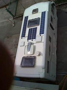

Vanno messi in serie per avere oltre 25 volt
Servono essendo di misura più stretta a sfruttare al meglio il tetto.
Ne ho sopra in totale quasi 500Wp in due stringhe separate,
con due regolatori e possibilità di lavorare in modo diverso.

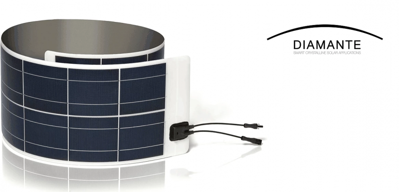

FV Diamante su base flessibile inox e calpestabili.
image(1654).png foto vecchia ora dietro è tutto pieno attorno all'heki

Quale è il problema ? Vanno messi in serie per avere oltre 25 volt Servono essendo di misura più stretta a sfruttare al meglio il tetto. Ne ho sopra in totale quasi 500Wp in due stringhe separate, con due regolatori e possibilità
di lavorare in modo diverso. FV Diamante su base flessibile inox e calpestabili.  foto vecchia ora dietro è tutto pieno attorno all'heki
Franco, hai ragione quanto dici ma a sentire chi propone questi pannelli devono essere utilizzati unicamente con un regolatore specifico dotato di "boost" anche perchè penso non possa obbligare di usarne due e in serie.
Riguardo le dimensioni, a parte i tuoi che sono calpestabili e flessibili, anche i normali 36 celle posso essere prodotti stretti e lunghi.
