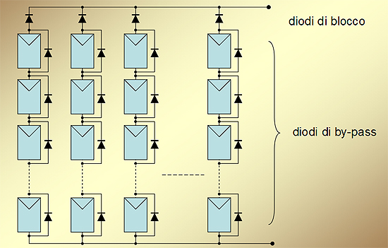

I diodi "interni" al pannello (2 o 3 .. dipende dal n° di celle) sono di bypass, cioè sono in antiparallelo a sub-stringhe e servono a bypassarle per non creare hot-spot per correnti inverse locali (ombre ecc.)
I diodi di blocco, uno in serie a ogni pannello o stringa di pannelli, servono a evitare corrente inversa sui pannelli/stringhe.
Non so se ce ne sia uno in ogni "scatoletta" .. mi pare di no.
Che poi in certi casi si possa farne a meno, OK.

I diodi interni al pannello (2 o 3 .. dipende dal n° di celle) sono di bypass, cioè sono in antiparallelo a sub-stringhe e servono a bypassarle per non creare hot-spot per correnti inverse locali (ombre ecc.) I diodi di
blocco, uno in serie a ogni pannello o stringa di pannelli, servono a evitare corrente inversa sui pannelli/stringhe. Non so se ce ne sia uno in ogni scatoletta .. mi pare di no. Che poi in certi casi si possa farne a meno, OK. Anch'io in passato su consiglio dei tecnici Helios avevo connesso due pannelli in parallelo brutale senza diodi. Però erano da 55W.
Dalla foto che hai postato per come io la capisco i diodi di blocco impediscono pure che correnti di un altro pannello in parallelo tornino indietro sul pannello della foto.
11/08/2003 7772
Inserito il 29/06/2018 alle: 18:27:13
Infatti .. i diodi di blocco servono a evitare corrente inversa sul singolo pannello (o stringa di pannelli), corrente inversa che potrebbe venire da altri pannelli (o stringhe) in parallelo.
Cosa che non possono fare quelli di bypass, cioè quelli "interni al pannello" che dicevi due messaggi fa.

Sergio, si stava valutando qualitativamente la cosa. Cioè la funzione del diodo di blocco e la funzione dei diodi di bypass, che sono diverse.
Che poi su basse potenze si possa fare a meno dei primi é un altro discorso.

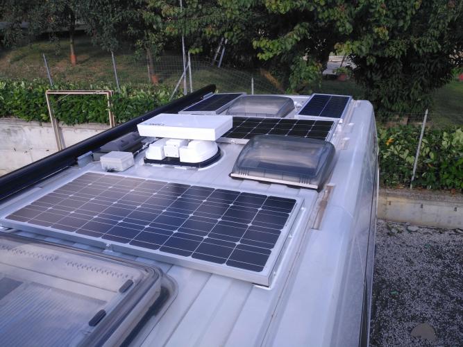

Inserito il 30/06/2018 alle: 08:15:34
I diodi di blocco sono perfettamente inutili negli impianti fotovoltaici fissi, poichè è assai improbabile che un pannello, od una serie di pannelli. restino in ombra rispetto agli altri, quindi la tensione di uscita è sempre pressochè costante.
Nel camper  è esattamente il contrario. Spessissimo un pannello o parte di esso si trovano su una proiezione d'ombra, quindi potrebbero esserci variazioni nelle tensioni in uscita.
In aggiunta c'è da considerare che negli impianti fotovoltaici i pannelli sono tutti uguali, quindi hanno la stessa tensione d'uscita; nel camper spesso si usano pannelli diversi sia di tipologia che di potenza e tensione.
Ieri ho terminato l'impianto del mio nuovo furgonato. Ecci come di presenta oggi il tetto.
I due pannelli grandi sono monocristallini da 100W l'uno; i due piccoli policristallini da 30W l'uno. Regolatore MPPT Steca.
La commutazione a diodi si trova nella scatola grigia vicino l'antenna satellitare. Collegamenti fatti con filo da 2,5 mm2 fra i pannelli e 6 mm2 fra scatola di derivazione e regolatore e fra regolatore e batteria.
