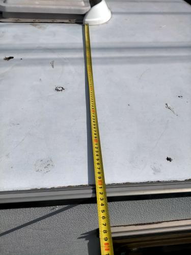

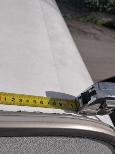

Come ho scritto ieri, solo venerdì sono risalito sul tetto del camper,  x confermare il dubbio della misura presa prima, è riposizionando il metro il 240w arriva preciso nel bordo finale  della mansarda. Sabato mattina contattai il fornitore e mi ha proposto i 2 da 120w.
quindi avendo spazio su entrambi i lati tra il oblò in mezzo, posso installarli.
