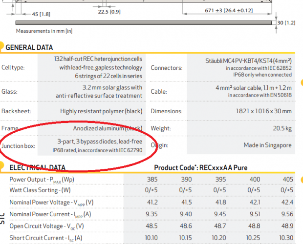

Inserito il 13/07/2021 alle: 08:33:39
E siamo ancora qui sui diodi di blocco che sono ormai già inseriti di serie nei pannelli, salvo controprova.
Che questi diodi vadano raddoppiati non ha per me senso; che questi diodi debbano essere eliminati nel caso di installazione in serie, non si può proprio sentire, come qualcuno ha recentemente scritto...
13/01/2006 25431

E siamo ancora qui sui diodi di blocco che sono ormai già inseriti di serie nei pannelli, salvo controprova. Che questi diodi vadano raddoppiati non ha per me senso; che questi diodi debbano essere eliminati nel caso di installazione in serie, non si può proprio sentire, come qualcuno ha recentemente scritto...
Se i diodi ci sono si vedono, io i "diodi di non ritorno" installati in fabbrica sui pannelli non ne ho mai visti però ci sono sempre quelli di Bypass e molti venditori fanno confusione e fanno confusione anche gli utenti che chiedono ai venditori invece di verificare se esiste un diodo che da una parte è collegato solo al morsetto di uscita e non anche ad una stringa fotovoltaica.
L'assenza dei "diodi di non ritorno" sui pannelli è una cosa normale nel collegamento in serie mentre la loro presenza è corretta con un collegamento in parallelo.
Ma da qui in poi la discussione si può fare solo conoscendo l'elettronica e chi la conosce davvero sa benissimo la funzione e l'uso dei "diodi di non ritorno".
Chi non conosce l'elettronica, la impari.
Marco.
I diodi nella scatolina dei pannello sono quelli di bypass, che si possono mettere solo prima, accedendo al circuito del pannello, e hanno loro funzione per il singolo pannello in sè al di là di come lo si utilizza; quindi li mette il fabbricante.
Quelli di blocco hanno senso se più pannelli vengono connessi in parallelo altrimenti no, quindi quando è il caso li mette chi fa il circuito esterno, non il fabbricante del pannello.
Non è la prima volta che lo si dice wink
PS non è questione di nome, sono proprio connessi diversamente, come dagli schemi già pubblicati più volte
Modificato da Armando il 13/07/2021 alle 09:10:54

Nei pannelli ad una sola stringa i diodi di blocco, perché è di questi che sto parlando, non si vedono perché sono inseriti direttamente nella scatoletta di connessione da dove escono i cavi.
Non creano nessun problema se lasciati, nel caso di connessione in serie.

E' vero, specialmente quando si pretende di confutare quello che il costruttore del pannello stesso documenta.

Ecco il documento ufficiale dei Rec Alpha:
C'è scritto chiaramente che 3 sono i diodi di Bypass, quelli normali al silicio in parallelo alle stringhe.
Di diodi Shoktty in serie non c'è menzione.
Marco.

Pannello civile, ho sempre detto che parlo di pannelli per camper, ho sempre detto che un conto sono gli impianti civili che poi arrivano a 230V o 400V, altra cosa sono gli impianti dei camper; non penso che uno metta 10/100 pannelli di questo tipo sul tetto del camper...
