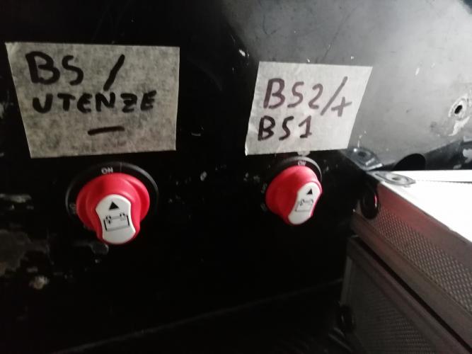

Gli switch servono per misurare il voltaggio delle batterie isolate dall'altra batteria una volta caricate al massimo e lasciate riposare non in parallelo alcune ore dopo la carica. serve per capire se una delle due batterie e' messa peggio dell'altra e potrebbe dunque portare alla morte di entrambe.
Scusa... In quel caso ce l ho anche io... Un semplice interruttore staccabatterie proprio per quello scopo!IMG_20190515_145449.jpg
Io intendevo iManager e altri costosi switch autimatici...
Il primo da dx scollega tutte le batterie dal telaio...l ho messo perché ho il terrore che quando lasciamo la gattina per qualche ora nel camper, succeda qualche guaio elettrico c9n conseguente incendii! Allora per ridurre i rischi stacco tutto! Del camper e degli oggetti non me ne fregherebbe nulla, ma se succedesse qualcosa a nime, morirei....

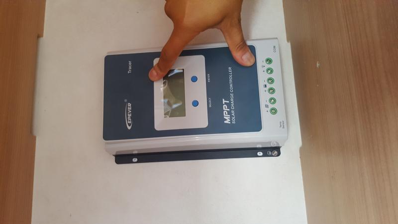

Inserito il 30/05/2019 alle: 15:33:31
Oggi ho iniziato ad individuare il posto dove posizionare il regolatore Tracer 30A. Dal manuale ho letto che occorre lasciare uno spazio intorno di 15 cm utile alla sua ventilazione. Ho deciso di posizionarlo all'interno di un pensile il quale però non ha una parete posteriore e quindi le viti affonderanno direttamente nella parete del camper, dove tra l'altro non penso ci siano dei listelli. Dato il peso del regolatore, secondo voi potrebbero esserci dei problemi? Ho anche pensato eventualmente di mettere dei piccoli sostegni che poggino sul fondo del pensile...
Allego foto... (come si gira?!blush)
