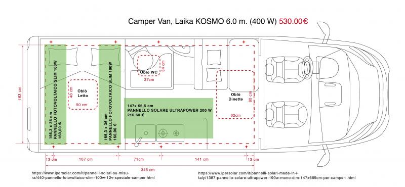

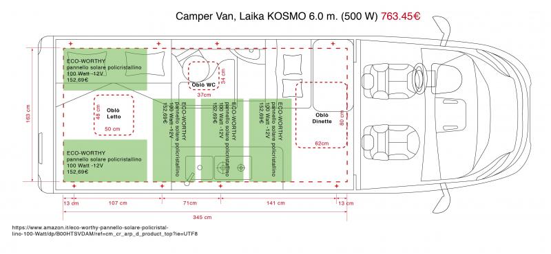

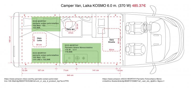

Salve! sono un aspirante a camperista nuovo di zecca, con pochissima esperienza e vorrei installare sul mio van (Laika Kosmo 6.0) dei panelli solari e il resto delle “cose” necessarie per migliorare la mia autonomia, viaggio con mia moglie e due cagnette labrador retriever. In riassunto il mio consumo sarebbe:
In dotazione:
- Luci interne,
- Frigo a compressore (0,45 kWh/24h o 0,35kWh/24h in modalità notturna)
- Riscaldamento a gasolio e acqua calda (12V - 1.8A)
- Pompa del acqua
- Due telefonini
- Due ventilatorini USB
- MacBook Pro (12V - 60W) (4/6 ore di uso al giorno)
- piccolo phon (1200W)
Futuri acquisti:
- Un Tablet
- Router per Internet
- Condizionatore portatile (220V 800W)
Niente televisore ne macchina del caffè. Nella mia ignoranza, dopo un ”accurato” studio ho pensato:
- In base allo spazio che abbiamo sul tetto, installare tre pannelli (allego un disegno in pdf con 3 opzioni), di complessivamente 370W, 400W e 500W
- inoltre un REGOLATORE DI CARICA MPPT 40A 12/24V CON DISPLAY REMOTO
- Una BATTERIA (suplementare) AGM 100AH PER PANNELLI SOLARI FOTOVOLTAICI
- Un INVERTER ONDA SINUSOIDALE PURA 1500W 12V
…e quello necessario a completare l’impianto.
Certamente farò fare il montaggio ad un tecnico esperto, chiedo una opinione, un consiglio per sapere se sono per la buona strada o totalmente fuori, GRAZIE!

Gli elementi preoccupanti sono il phon ed il condizionatore...
Poi non ho capito, la BS sarà una sola AGM da 100Ah?
Tutti quei pannelli hanno la stessa medesima tensione di lavoro spero.
Conviene forse montare 2 regolatori separati per avere un sistema di riserva?
Ciaowink

¡GRACIAS!  le BS saranno due, (una già c’è), il phon si userà pochissimo (o niente) e il condizionatore sotto stretta vigilanza!!… (anche a me preoccupa)
Tutti i pannelli sono a 12V, seguirò il tuo consiglio dei 2 regolatori.
Di nuovo GRAZIE!!

Che tipo di pannelli sono quelli previsti nei tuoi disegni ?
pannelli flessibili o rigidi ?
se flessibili come li incolli ? Direttamente sul tetto o in altro modo ?
in genere i pannelli rigidi in vetro sono piu' pesanti ma danno meno problemi.

Salve! …sono tutti pannelli rigidi montate con staffe separati dal tetto; mi hanno detto che quelli flessibili attacati alla lamiera si surriscaldano e perdono efficienza…  nei disegni in basso ci sono i link per vederli
