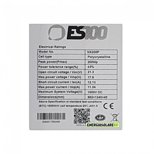

Buongiorno
Vorrei aggiornare l' impianto che ho sul mezzo e quindi pensavo di prende due pannelli tipo questi
Ma volevo sapere se sarebbe meglio collegarli in Serie e quindi ad un regolatore MPPT oppure metterli in parallelo e quindi ad un regolatore PWM
Come regolatore MPPT pensavo di prendere il EPEVER - Regolatore di carica Mppt TRIRON, Triron 30A oppure il Epever Tracer 3210AN EPSolar
Hanno prezzi differenti ma non ho capito realmente che differenze ci sono fra i due, mi sembra che il TRITON sia più recente

Io li metterei in parallelo sull'entrata di un regolatore MPPT, come d'altronde ho fatto con i miei due da 140W. Nel tuo caso uno da 30A mi sembra adatto alla situazione.
