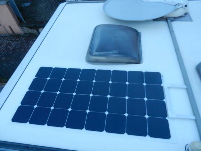

Parliamo dei flessibili. Io sul tetto ho 2 pannelli da 100W uno tradizionale e uno flessibile. Il flessibile e' incollato sul tetto l'altro e' sollevato sul suo telaio.
Ho messo il flessibile sul lato della scaletta, in modo da poter salire sul tetto in quanto non avevo altro spazio di installazione.
Il flessibile ha un peso del tutto trascurabile e questo e' importante, in quanto 10-20 kg sul tetto influenzano la dinamica del veicolo piu' di 80kg nel gavone.
Come resa, non ho notato alcuna differenza, considera che ciascun pannello arriva in un box dove ho messo i diodi e da li va al regolatore. Posso staccare selettivamente i pannelli dal regolatore e , in ogni condizione, ho visto che caricano con la stessa corrente.
Invece ti posso confermare che mettendo una mano in corrispondenza del tetto sotto il flessibile, si sente piu' caldo rispetto a sotto il tradizionale. La differenza e' avvertibile nelle calde giornate estive sotto irraggiamento diretto.

Attualmente ho un pannello monocristallino da 100W (era montato all'origine sul camper nuovo) con regolatore MPPT
Ho recentemente comprato un pannello flessibile su base metallica (non un Diamante), policristallino da 150W. Farò le opportune prove dopo averlo montato (incollato direttamente) e vi farò sapere.

Confermo.... Incollato sul tetto non ci possono andare vespe, foglie e sporcizia in generale.... In estate anche un 100 w è sovrabbondante per cui anche se rende meno chi se ne frega... D'inverno il problema non sussiste.  Semplice, leggero e + performante se realizzato con celle back contact ( senza saldature sopra ) Peso di questo pannello 1,6 kg x 100 Watt
// Incollato sul tetto non ci possono andare vespe, foglie e sporcizia in generale... //
Figurati che sotto al mio pannello ho trovato una Lambretta del '51 , altro che sporco e foglie surprise
..adesso il problema sarà tirarla giù laughlaugh
