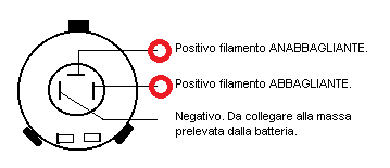

Prova a collegare una lampadina H4 al pannello che eroga 19 volt (a vuoto) per vedere se ha energia.
Per evitare che si bruci la lampadina collega i contatti del filamento abbagliante e di quello anabbagliante (ignora la massa in comune)  in modo che risultando due filamenti in serie possano reggere 19 volt.
( i due pallini rossi che ti ho disegnato)
Vediamo se il pannello sano (uno è probabilmente andato) ha ancora la possibilità di erogare una certa corrente o se i 19 volt (corretti) sono solo a vuoto.
Se i filamenti si accendono (saranno fiochi) hai un pannello sano, uno andato e un regolatore in corto sull'ingresso.
