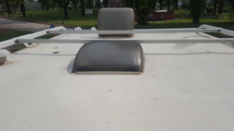

Altra domanda:
come avete fissato il pannello/i al tetto?
- angolari di alluminio acquistati da in Brico?
- apposite staffe da camper?
  (ovviamente incollate)
- imbullonato su barre portapacchi?
Qual è la vostra esperienza e eventuali pro e contro?
Io inizialmente ero orientato a fissarlo sulle barre che ho sul portapacchi, anche perché vorrei più avanti aggiungere altri pannelli..
ma ho qualche perplessità.. frown
Allego foto:
Grazie!
Modificato da Niko77 il 04/06/2019 alle 23:04:46

Inserito il 05/06/2019 alle: 09:33:53
Alle mie barre portapacchi ci ho attaccato i"pacchi"  (siamo in 5 ...)
e quindi il pannello e' imbullonato al profilo a L e incollato con sikaflex sul tetto
se pensi non mettere mai nulla sul tetto puoi tranquillamente mettere il pannello sulle barre altrimenti rischi di fare il lavoro due volte

Inserito il 05/06/2019 alle: 10:18:14
In risposta al messaggio di DonLimpio del 05/06/2019 alle 09:33:53
Alle mie barre portapacchi ci ho attaccato ipacchi  (siamo in 5 ...) e quindi il pannello e' imbullonato al profilo a L e incollato con sikaflex sul tetto se pensi non mettere mai nulla sul tetto puoi tranquillamente mettere il pannello sulle barre altrimenti rischi di fare il lavoro due volte
La mia idea era appunto quella di fissarlo alle barre, proprio per avere una possibilità di facile rimozione sopratutto per una eventuale e probabile aggiunta di altri pannelli. Inizialmente avevo pensato di fissarlo alle barre (che si vedono in foto) con delle staffe a Z o a L per far si che il pannello non sia troppo in alto e che rimanga al di sotto delle barre stesse. Poi, siccome volevo evitare spese per lavori provvissori, ho pensato di imbullonarlo al di sopra delle barre stesse.
Il mio dubbio però è che il pannello sarebbe troppo soggetto ai sobbalzi e alla resistenza al vento in marcia (e qualche amico che lo ha installato in quel modo me lo ha anche sconsigliato).
Secondo te è fondato il mio dubbio? Il pannello lo posizionerei trasversalmente al senso di marcia...
Grazie.

Inserito il 05/06/2019 alle: 10:48:24
mah le mie barre reggono il cassone delle fiamma che fa di sicuro piu' resistenza di un pannello solare ;)
in piu' maggiore luce ha sotto meglio si raffredda e quindi migliore efficienza

In risposta al messaggio di DonLimpio del 05/06/2019 alle 10:48:24
mah le mie barre reggono il cassone delle fiamma che fa di sicuro piu' resistenza di un pannello solare ;) in piu' maggiore luce ha sotto meglio si raffredda e quindi migliore efficienza
Grazie per la risposta innanzitutto! Il fatto che mi lascia un poco perplesso è che le mie barre sono "distanti" dal tetto e non hanno alcun sostegno al centro... anche se di fatto devono servire a sorreggere del peso che penso superi gli 11 kg del pannello. Comunque anche il discorso spazio/temperatura pannello ha di certo il suo vantaggio... anche se le apposite staffe apposite da camper pare non abbiano tanto spazio.. frown
Anche per questo chiedevo pareri su pro e contro dei metodi di fissaggio usati smiley
DonLimpio
DonLimpio
08/06/2014 1650
Inserito il 05/06/2019 alle: 15:05:54
In risposta al messaggio di Niko77 del 05/06/2019 alle 11:50:20
Grazie per la risposta innanzitutto! Il fatto che mi lascia un poco perplesso è che le mie barre sono distanti dal tetto e non hanno alcun sostegno al centro... anche se di fatto devono servire a sorreggere del peso che
penso superi gli 11 kg del pannello. Comunque anche il discorso spazio/temperatura pannello ha di certo il suo vantaggio... anche se le apposite staffe apposite da camper pare non abbiano tanto spazio..   Anche per questo chiedevo pareri su pro e contro dei metodi di fissaggio usati
i pannelli ... essendo pannelli (appunto) non concentrano il carico in un solo punto ma lo distribuiscono quindi le barre dovrebbero reggere benissimo
ti consiglio poi di dargli una pendenza cosi' l' acqua tende a scorrere meglio e se piove sabbia almeno te la concentra tutta nei punti declivi .. cosi non devi correre sul tetto a pulire il pannello!
in piu' visto che sai da parte e' inclinato quando parcheggi puoi tenerne conto per avere un po' piu' di efficienza soprattutto in inverno quando il sole sale poco sull' orizzonte (minima spesa ..un po' di resa)
un altro consiglio che ti do e' di non metterlo/i in centro ma di lasciarti uno spazio comodo per passare ...che non sia fare l' equilibrista sul bordo del tetto ;) !
oppure se ne metti due metterli ai lati e lasciarti lo spazio in centro per passare

In risposta al messaggio di DonLimpio del 05/06/2019 alle 15:05:54
i pannelli ... essendo pannelli (appunto) non concentrano il carico in un solo punto ma lo distribuiscono quindi le barre dovrebbero reggere benissimo  ti consiglio poi di dargli una pendenza cosi' l' acqua tende a scorrere
meglio e se piove sabbia almeno te la concentra tutta nei punti declivi .. cosi non devi correre sul tetto a pulire il pannello! in piu' visto che sai da parte e' inclinato quando parcheggi puoi tenerne conto per avere un po' piu' di efficienza soprattutto in inverno quando il sole sale poco sull' orizzonte (minima spesa ..un po' di resa) un altro consiglio che ti do e' di non metterlo/i in centro ma di lasciarti uno spazio comodo per passare ...che non sia fare l' equilibrista sul bordo del tetto ;) ! oppure se ne metti due metterli ai lati e lasciarti lo spazio in centro per passare
Grazie per i consigli... e allora approfitto per chiederti ancora un altro parere:
Essendo le barre larghe 2 cm e alte 3.5 cm.. mi conviene forare dall'alto verso il basso (quindi sul lato 2 cm) e da lì con dei bulloni passanti fissare il pannello sopra?
O forare ai lati delle barre (quindi sul lato 3.5 cm) e lì fissare degli angolari sui quali poi imbullonare il pannello?
La cornice del pannello presenta sotto i lati lunghi, 4 fori da 6 mm per lato.
Grazie!
