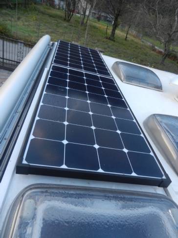

Eccoli qua ...2 bei pannelli da 1056 x 540 in serie ....
Questa mattina erano completamente ricoperti di ghiaccio e per curiosità ho controllato se stavano erogando qualcosa.....
3 A @ 13,6 V ossia 41 Watt alle 8:15  surprise

No, io ci penserei bene prima di buttare alle ortiche le certezze ...sono le circostanze che possono cambiare ...
Ho fatto una foto questa mattina e i pannelli, come puoi constatare, non si vedono neanche. Eppure le celle sono belle nere...
Non è che quel ghiaccio faccia cambiare l'angolo di incidenza dei raggi ?
Io mi aspettavo un bel ZERO Ampere.
Su una cosa sono certo ....con questi pannelli in mono cristallino collegati in serie bastano poche celle in ombra per fare calare drasticamente l'energia prodotta ( verificato con la parabola alzata che faceva ombra su circa 8 celle ).
