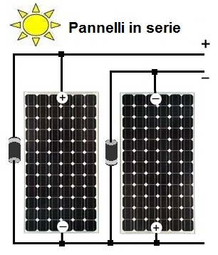

Sandvik
Sandvik
01/01/2010 9327
Inserito il 22/01/2017 alle: 12:19:50
In risposta al messaggio di alva.it del 22/01/2017 alle 11:04:28
Ciao Michele, i regolatori MPPT sono più grando, e costano di più. Ma, la resa è superiote rispetto ai PWM. In parole povere un regolatore PWM, con un solo pannello solare collegato, taglia la tensione in ingresso di
circa 17 Volt, in 13-14 Volt per poter caricare le batterie. Consumando in parte la corrente (proveniente dal pannello), necessaria al lavoro, dissipando l'eccedenza di tensione in calore. Un regolatore MPPT converte l'eccesso di tensione in ingresso in corrente disponibile per la ricarica delle batterie. Sempre con un solo pannello collegato, i 3-4 Volt in eccesso non cengono smaltiti in calore, ma trasformati in corrente. Di solito i regolatori MPPT accettano 40-60 Volt in ingresso, quindi più tensione è presente e più corrente si sarà in uscita. Per questo ti ho consigliato di collegare i due pannelli solari in serie, per sommare le tensioni dei due pannelli. Con circa 34 Volt in ingresso, e 20 Volt da convertire in corrente, la resa viene aumentata, e si ha una carica con maggior corrente. Con questi tipo di regolatore (MPPT); si possono montare i pannelli solari civili (quelli che si installano sui tetti delle case), che hanno una tensione di uscita di 35-40 Volt, e non di circa 17 Volt come i nostrani per camper. I pannelli civili hanno un costo decisamente inferiore rispetto a quelli che normalmente si installano sui nostri mezzi. A parità di ingombro, con un regolatore MPPT, un solo pannello rende quasi come averne due. E' vero, il regolatore costa di più, ma questo aggravio si stempera con la maggior resa, e la minor copertura del tetto del camper. 73 de
Ciao Alvaro,
molto interessante e chissa' quante vole ne avrete parlato, ma non mi sono mai posto il problema sino ad oggi.
Ho 2 pannelli da 55W ciascuno ed un regolatore CBE240, quale mppt mi consiglieresti (marca e modello)?
Per la sostituzione e' sufficente collegarvi i 4 fili in entrata (2+ e 2-) ed i 2 in uscita (1+ e 1-) attualmente presenti ?
__________________________________________________________________
Giulio
alva.it
alva.it
16/02/2006 13384
Inserito il 22/01/2017 alle: 12:50:47
In risposta al messaggio di Sandvik del 22/01/2017 alle 12:19:50
Ciao Alvaro, molto interessante e chissa' quante vole ne avrete parlato, ma non mi sono mai posto il problema sino ad oggi. Ho 2 pannelli da 55W ciascuno ed un regolatore CBE240, quale mppt mi consiglieresti (marca e modello)?
Per la sostituzione e' sufficente collegarvi i 4 fili in entrata (2+ e 2-) ed i 2 in uscita (1+ e 1-) attualmente presenti ? Grazie Ciao Giulio
Ciao Giulio,
se ne è parlato e scritto molto.
Con una potenza come la tua, non vai a spendere una fortuna per un regolatore MPPT, guarda qui:
https://www.energiasolare100.com/it/regolatore-di-carica-epsolar-mppt-tracer-10a-12-24v-serie-a.html?gclid=CMSSy5LT1dECFWUz0wodpCYO-g
Chiaro che i pannelli li dovrai collegare in serie, con un diodo di blocco in parallelo. Vedi lo schema:
_____________ 73 de
alvaro IZ2MHT
IZ4RWS
IZ4RWS
18/12/2016 863
Inserito il 22/01/2017 alle: 13:25:28
In risposta al messaggio di alva.it del 22/01/2017 alle 12:50:47
Ciao Giulio, se ne è parlato e scritto molto. Con una potenza come la tua, non vai a spendere una fortuna per un regolatore MPPT, guarda qui: Chiaro che i pannelli li dovrai collegare in serie, con un diodo di blocco in parallelo. Vedi lo schema:   73 de
Il diodo in quella configurazione, è di bypass, non di blocco.
Serve per far fluire comunque corrente nel caso ci sia un panello all'ombra e protegge il pannello da correnti inverse che sarebbero dannose per il pannello stesso.
Luca
