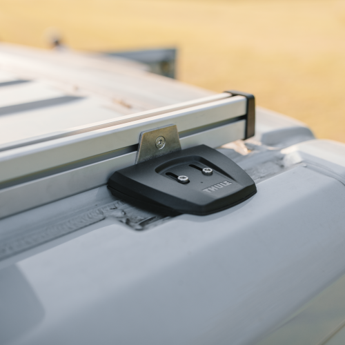

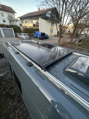

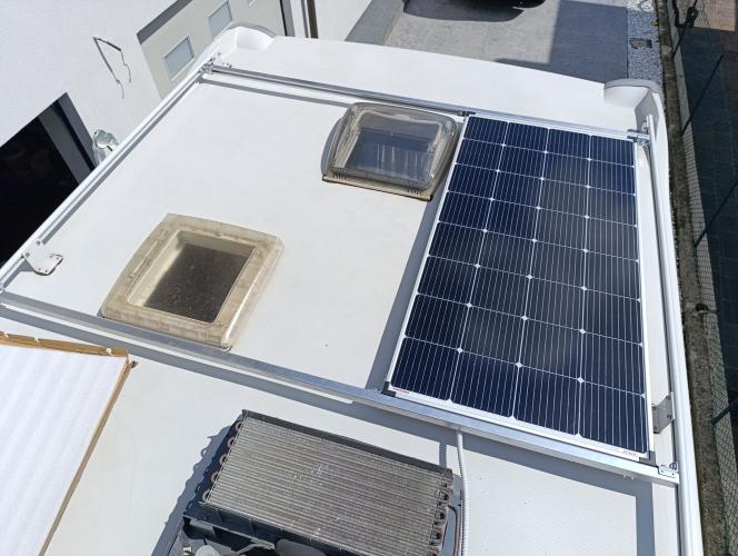

Ciao a tutti, cosa ne pensate di questa soluzione? un pò costosa ma direi molto efficace e magari invece che longitudinalmente si potrebbe anche installarli trasversalmente
10/08/2003 9567
Inserito il 11/03/2026 alle: 10:53:52
In risposta al messaggio di Karbon17 del 11/03/2026 alle 10:24:54
Mi sembra una ottima soluzione!
Lo spazio tra pannello e tetto consente al pannello di smaltire il calore e quindi di migliorare l' efficienza.
Metterei uno spoiler sul bordo del pannello direzione di marcia.
Dove hai trovato le barre di sostegno e come sono fissate al tetto?

Mi sembra una ottima soluzione! Lo spazio tra pannello e tetto consente al pannello di smaltire il calore e quindi di migliorare l' efficienza. Metterei uno spoiler sul bordo del pannello direzione di marcia. Dove hai trovato le barre di sostegno e come sono fissate al tetto?
https://www.berger-camping.it/a...

la soluazione potrebbe non essere male, ma la trovo un po' troppo calzante, ovvero troppo perfetta per poter essere realizzata su tutti i mezzi; qui si vede una soluzione quasi miracolosa dal punto di vista ottimizzazione dello spazio, dove i pannelli sono quasi millimetrici, ed è quasi impossibile ciò accada.
Poi rimane il fatto che quel perimetrale della Thule va fissato al tetto e personalmente sarei MOLTO allergico a forare il tetto per montare dei FV i quali possono essere fissati tranquillamente tramite Sikaflex ottenendo gli stessi risultati con staffe apposite o addirittura L di alluminio da 10€/m scarse...
dello spazio, dove i pannelli sono quasi millimetrici, ed è quasi impossibile ciò accada. Poi rimane il fatto che quel perimetrale della Thule va fissato al tetto e personalmente sarei MOLTO allergico a forare il tetto per montare dei FV i quali possono essere fissati tranquillamente tramite Sikaflex ottenendo gli stessi risultati con staffe apposite o addirittura L di alluminio da 10€/m scarse...
Le barre Thule Smart clamp si montano senza forare nulla, sfruttano gli attacchi esistenti sul tetto del Ducato van.
Le ho anch'io e sono molto utili, tra l'altro ho fissato il pannello solare alla stessa maniera, anche se più piccolo. In mezzo c'è il terzo oblò del bagno.
Inoltre sono utilissime in quanto permettono di montare le barre trasversali in qualsiasi posizione per montare una bagagleora a tetto, che su un van permette di ampliare il volume di trasporto.

Le barre Thule Smart clamp si montano senza forare nulla, sfruttano gli attacchi esistenti sul tetto del Ducato van. Le ho anch'io e sono molto utili, tra l'altro ho fissato il pannello solare alla stessa maniera, anche
se più piccolo. In mezzo c'è il terzo oblò del bagno. Inoltre sono utilissime in quanto permettono di montare le barre trasversali in qualsiasi posizione per montare una bagagleora a tetto, che su un van permette di ampliare il volume di trasporto.

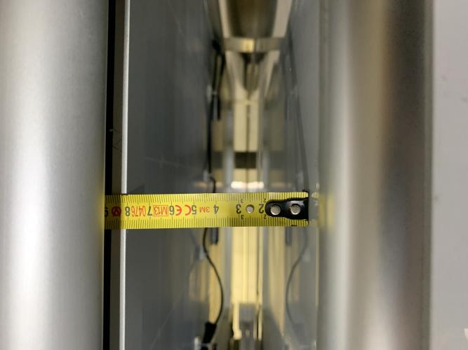

esatto Valerio, anche in presenza del tendalino Thule non bisogna effettuare nessun foro, se ti capita mi interessa sapere l'interasse tra le due guide per verificare le corrette dimensioni dei pannelli che vorrei fissare direttamente sulle stesse, grazie

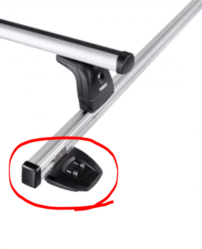

intendete questo fissaggio scorre nelle guide presenti?
10/01/2019 2328
Inserito il 11/03/2026 alle: 13:18:35
In risposta al messaggio di Laikone del 11/03/2026 alle 12:49:27
Ciao Laikone si agganciano direttamente sui "funghetti" già presenti
Allora, lo spazio tra interasse cava e cava è di 1.335 mm, lo spazio interno netto tra barra e barra è 1.310 mm. Vado a memoria ma l' ho misurato tre giorni fa...
Grazie Valerio gentilissimo

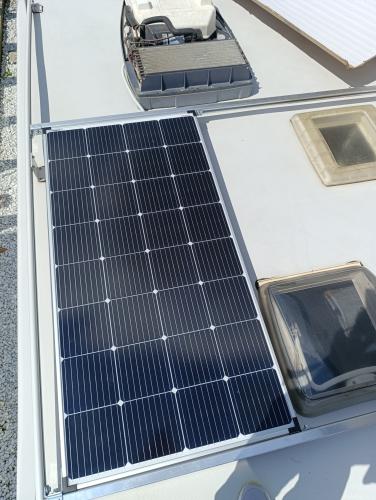

che dire... bel lavoro, ho fatto anch'io una cosa simile :)

Forse mi sfugge qualcosa, Ma che ci vuole a realizzare una cosa del genere con quattro profilati di alluminio spendendo forse un decimo?? Tra l'altro, non essendo pensata appositamente per i pannelli, mi sembra che abbia ingombri eccessivi sia in larghezza che in altezza, credo che per garantire la ventilazione bastino pochi millimetri
I profilati vanno fissati in  maniera sicura al tetto.
Credo non sia una buona idea bucare il tettosurprise.
Quindi sono necessari profilati compatibili  con gli attacchi gia' predisposti sul tetto del ducato (parliamo ovviamente di van).
Come quelli utilizzati da Karbon17.

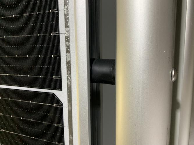

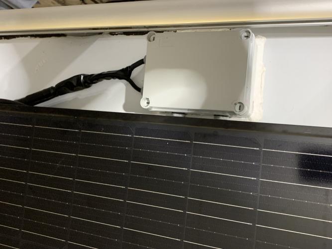

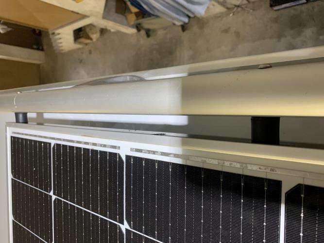

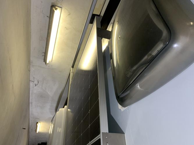

Vero che per la ventilazione e’ sufficiente poco spazio, ma poi dopo poco mesi al di sotto del pannello si forma una vegetazione di muschi e licheni simile alla tundra, che trattiene  lo sporco responsabile delle colate di righe nere sul fianco del camper,,, specie se non furgonato e dei mezzi tenuti all’ aperto per tutto l’anno.

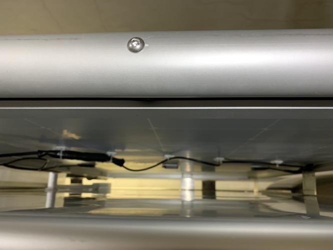

Inoltre con questi pannelli sempre più grandi, la diversa tipologia di materiale che li compone e’ soggetta a dilatazioni lineari importanti che, se montai su un tetto di un abitazione,  non danno problemi,  mentre vincolati ad una struttura metallica fissa, possono creare tensioni continue durante la fase di esposizione al sole e successivo post raffreddamento notturno.
Per ovviare a questi inconvenienti, li ho fissati alle barre porta tutto di serie tramite degli ancoraggi elastici detti silentblock e angolari inox incollati con silkaflex ad una altezza dal tetto che mi consente di passare giusto uno spazzolone sotto la loro superficie di esposizione :

I profilati vanno fissati in  maniera sicura al tetto. Credo non sia una buona idea bucare il tetto. Quindi sono necessari profilati compatibili  con gli attacchi gia' predisposti sul tetto del ducato (parliamo ovviamente di van). Come quelli utilizzati da Karbon17.
Ma la mia idea in effetti era di procurarsi delle staffe che si vanno a fissare sugli attacchi originali come quelle in oggetto e poi da lì ci si collega con le barre di alluminio che più ci fanno comodo senza regalare soldi al produttore tedesco, ma forse non conosco dei dettagli di questa questione. Sul mio furgoncino che ha dei binari di serie, mi sono procurato dei tasselli della giusta dimensione e su di essi ho fissato le barre che mi occorreva

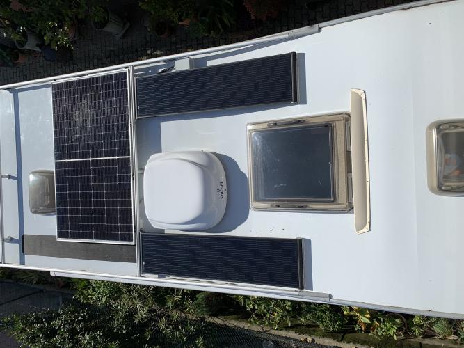

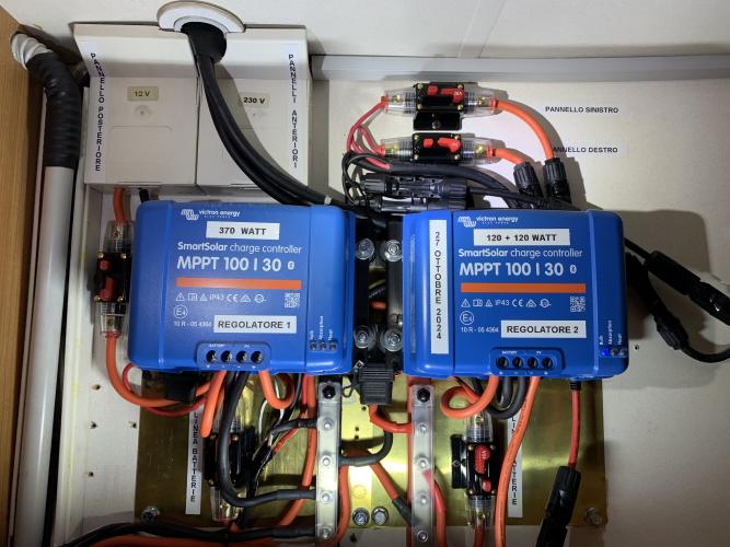

Nello spazio a disposizione ho montato tre pannelli : uno da 370 watt e due da 120 watt ciascuno su due regolatori separati victron energy da 30 A per un totale di 610 watt che già senza sole e con poca neve sopra a gennaio riuscivano a produrre  circa 70 watt nelle peggiori condizioni IMG_0343.jpegIMG_0312(7).jpeg

in 35 anni che abbiamo  i pannelli sul camper  mai incollati al tetto.
Sempre ancorati al portapacchi perimetrale  con traverse tubolari trasversali lasciando sotto anche 4/5 cm.
