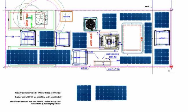

La scelta del tipo di pannello dovrebbe essere fatta solo dopo avere verificato esattamente quali sono le disponibilità di spazio sul proprio tetto e non quelle sul tetto del camper del vicino....
Il costruttore sul mio mezzo prevede al massimo 1 pannello da 120 Watt se è presente il condizionatore e contemporaneamente l'antenna sat.
Scegliendo i pannelli giusti di Watt ne potrei mettere 600 !
Mi sono, per adesso, fermato a 200

 ciao,  sai quantificare il costo di  tale  tipologia di pannello che permette quella disposizione , lo chiedo perchè solitamente sugli impianti solari viene fatta una sorta di costo/ resa in considerazione del fatto che non raggiungeresti comunque  la totale indipendenza energetica in inverno ....

Quella del disegno è costosa in quanto prevede l'uso dei pannelli semi flessibili.
Costo medio 2€ al watt e anche di più per i pannelli stretti da 50 watt senza contare i regolatori.
Quelli della foto sono pannelli rigidi con celle tipo Sun Power e costano oggi 1,5 € / watt.
Sono costi molto più alti rispetto al classico pannello da casa da 240 Watt purtroppo spesso troppo ingombrante per i nostri tetti.

immaginavo fosse costoso ... capisco che siano pannelli di buona qualità ad alto rendimento e di tagli particolari per composizioni su spazi dove i standarizzati non possono essere installati  ,nel mio caso avrei una mezza idea di prendermi a supporto dei 230 w sul tetto  un flessibile made in china a basso costo che lo  si può utilizzare volante in aiuto  di quelli a tetto direzionandolo verso il sole pieno fissandolo  anche con  velcro su parete verticale in libera e quando non serve si stiva sul pavimento del gavone garage , ma può tornare utile anche in piena estate mettendo il camper all'ombra e il pannello al sole io non la vedo una brutta soluzione ... è un po che mi gironzola questa ideea in testa laugh

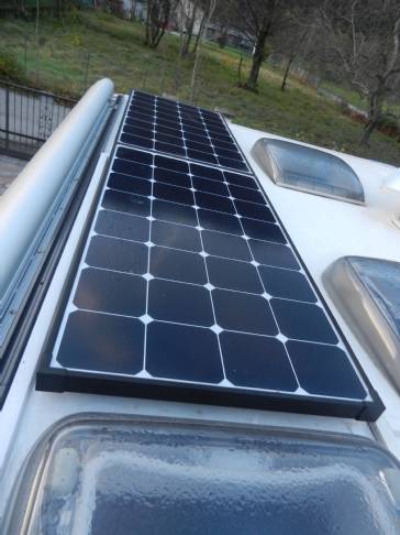

Tutto corretto ma stai mescolando le tempistiche....
Avevo quello flessibile che ho tolto dal camper precedente.
Sul nuovo ho voluto metterlo con un alveolare sotto.
Ci sono stati problemi di incollaggio e ho staccato il tutto.
Questi pannelli flessibili sono ottimi ma sono fragili.
Quando ho voluto togliere la colla da sotto si è parzialmente rotto.
Ho deciso di abbandonare quelli semi flessibili troppo fragili per quelli rigidi ma sempre con celle Sun Power per questioni di ingombro.
Comprati, se non mi ricordo male , su solar xxl come hai scritto.

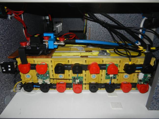

Tu invece non ci hai detto più niente delle batterie crystal....come vanno ?

E' praticamente identico a quello che avevo sul camper precedente.
Vanno benissimo ma una volta installati è meglio non toccarli più....
Sono "abbastanza" fragili.
L'idea di usarli volanti non è malvagia .... però meno si "maneggiano" meglio è....
Le "valigie" solari "classiche" formate da due pannelli incernierati non sono da scartare...
Alla fine se rifletti bene tanto vale mettere qualche centinaio di watt sul tetto e buonanotte.....
Tu stesso hai detto correttamente che l'autonomia totale non sarà mai raggiunta in inverno.
A me basta sapere che quando parto ho le batterie a balla anche d'inverno.

La batteria crystal l'ho solo messa sul camper e non ancora usata. Forse mi si e' rotta la centralina del camper nel frattempo, spero torni a posto. Mi era gia' capitato questo inconveniente in passato ed era tornata a posto da sola credo.

ma allora hai cambiato molte cose col tuo camper. Hai addirittura comprato una litio che serviva principalmente a risparmiare peso anche se la usi per il caffe'....

Tenuto le litio ma raddoppiate...

Quelli del disegno non sono speciali . Sono misure in commercio.
i 100 Watt     sono da        1050 x 540
i 50 Watt stretti sono da     1060 x 280
i 50 Watt quadrati sono da  555 x 535
