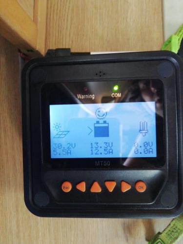

Ricorda che, specie con pannelli civili,col regolatore mppt, gli anper che vanno da pannello a regolare sono LA META di quelli che vanno da regolatore a batteria...
Con pannelli a 18v lo scarto é minore, ma cmq la corrente pannello/regolatore é meno che quella regolatore /batteria... 1552401134398812882015359910114.jpg

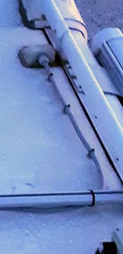

Con queste misure non avrei problemi a farli passare anche se forse bisognerà sguainarli...
Da questa foto si nota il cavo del pannello che ho ora...
Inserito il 12/03/2019 alle: 20:51:31
In risposta al messaggio di emmespanish del 12/03/2019 alle 20:12:50
Con queste misure non avrei problemi a farli passare anche se forse bisognerà sguainarli... Da questa foto si nota il cavo del pannello che ho ora...
Comunque, quel passacavi della foto mi fa un po paura, quelli così piccoletti hanno pca base e quindi sono spesso fonte di infiltrazione.
Fossi io, lo eliminerei, dai una bella risanata a tutto, pulisci bene, lo sostituisci con il KT5 ben sigillato con sikaflex e fai un signor lavoro che ti da molta piu sicurezza per il futuro.
Come dico sempre il problema non è il foro o la sua grandezza, ma come è fatto e sigillato.

Ce l'ho trovato, la foto fa un po' ****** e ho fotografato col tetto sporco perché non ho avuto tempo di pulirlo, comunque mi toccherà cambiarlo per forza, non ci entrerebbero mai tre cavi...winkyes
Buona occasione per migliorare il tutto.
