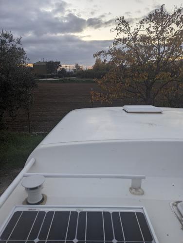

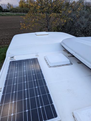

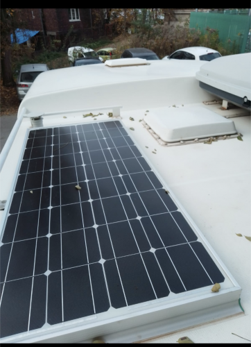

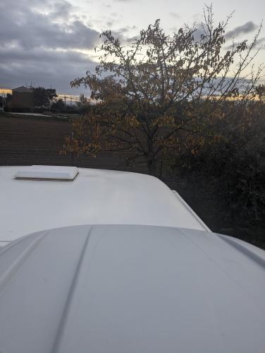

Ciao a tutti, sono nuovo possessore di un Rapido 750 del 1998 e tra i primi lavori che vorrei fare c'è l'espansione dell'impianto solare (attualmente è presente un solo pannello da 100W).
Scrivo con piacere il mio primo messaggio per sottoporvi un dubbio: il tetto del camper ha una zona posteriore piatta dove sono presenti due oblò centrali, il pannello a sinistra e un portapacchi sulla destra, ed una zona anteriore con un solo oblò e tanto spazio a disposizione. Il problema di questa parte anteriore è che presenta una leggera concavità in corrispondenza dell oblò.
Per questioni di aerodinamicità mi pare abbia più senso posizionare il pannello su un supporto che occupi tutta l'estensione orizzontale, così da non avere troppa aria sotto il pannello in marcia.
Mi pare evidente però che il supporto non possa essere posizionato su un tetto non dritto.
Quindi vi chiedo innanzitutto se ritenete possibile installare un pannello su quella parte del tetto, ed in secondo luogo se avete dei suggerimenti su come fissarlo.
Lascio in allegato qualche immagine per dare contesto. Spero si capisca la situazione.

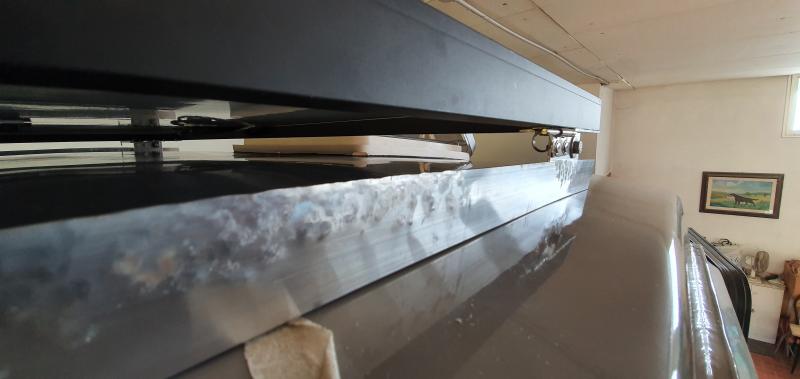

http://www.m48.it/camper/0j
Si vede qualcosa nella foto dove il camper è ripreso dall'alto, si dovrebbe intuire come il profilato a L (più correttamente a squadra 50x50mm) sia stato sagomato per riprodurre la rotondità del tetto, nel mio caso longitudinale.
Il mio profilato agisce sul lato corto dei due pnnelli solari da 380 Watt ciascuno e ci sono 4 cerniere autocostruite che rendono i pannelli inclinabili.
Il... "trucco" è quello di sagomare un profilato di alluminio per riprodurre esattamente la rotondità del tetto, a quel punto posizioni i profilati e il pannello sollevandolo con degli spessori provvisori (i mattoncini Lego sono perfetti).
Con tutti gli elementi in posizione puoi rivettare il pannello al bordo verticale del profilato, quindi rimuovi gli spessori (... Lego), carteggi un po' sia il lato sagomato del profilato che il tetto del camper e fai un incollaggio strutturale con Sikaflex 252, meglio se abbinato al (cotosissimo) SikaPrimer 206 G+P.
Ricorda che le batterie hanno una corrente massima di ricarica che è saggio non superare, meglio sarebbe stargli lontani, se hai una litio o due AGM in parallelo puoi mettere un pannello molto grande.
Ecco un altro dettaglio delle... martellate date al profilato per incurvarlo.
Poi è meglio verniciare...
Questo è quello che ho fatto io, magari altri hanno soluzioni diverse.

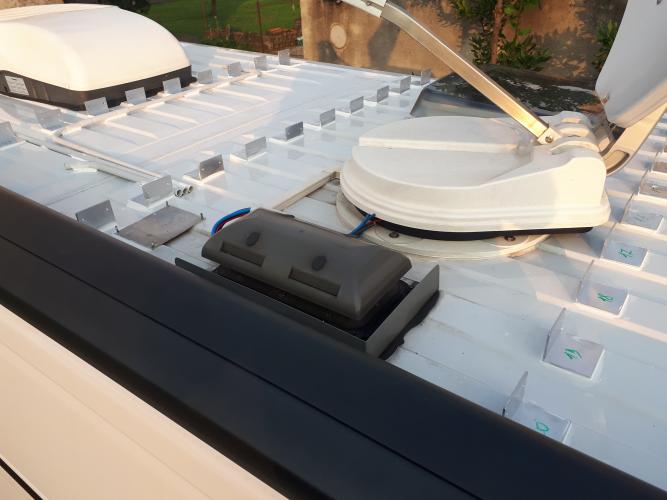

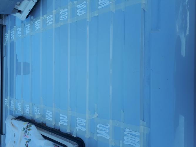

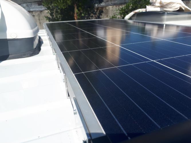

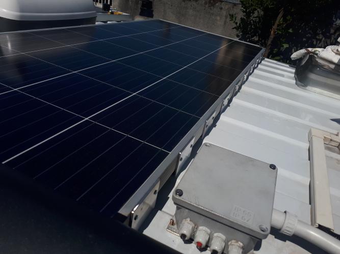

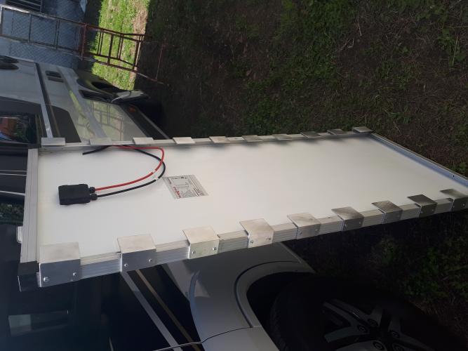

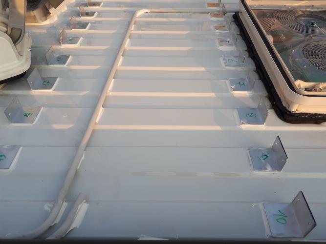

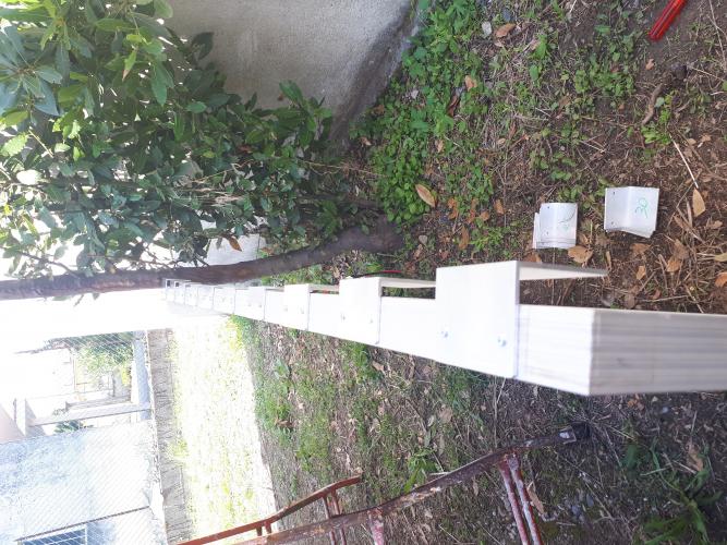

Ciao, io sul mio con tetto in lamiera grecata e abbastanza centinato avevo risolto tagliando il profilato in alluminio in tante piccole fette in modo da seguire perfettamente la curvatura del tetto.
Non male come soluzione, sicuramente meglio dei soli supporti agli angoli.
Grazie per la condivisione
