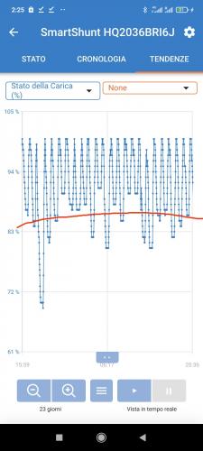

In 4 anni di vita in camper (3 e mezzo con 300 watt e poi 450w) Mai mezzo problema di autonomia.
Il 99% dei consumi (oltre 1 Megawattora ad oggi) viene da solare..Solo 1% da alternatore.
88% deriva da utenze a inverter, 12% a 12v.
MAI ALLACCIATO ALLA COLONNINA, mai messo in moto per bisogno. Livello più basso delle batterie in 4 anni 70%.
A mezzogiorno in estate e metà pomeriggio in inverno sono a 100% SEMPRE. Salvo se piove che magari oscillano intorno a 90%.
Questo, Compresi inverni alle Canarie, spesso con nuvolo, e un febbraio in Spagna centrale (Castilla León e Castilla la Mancha) che pioveva molto spesso.

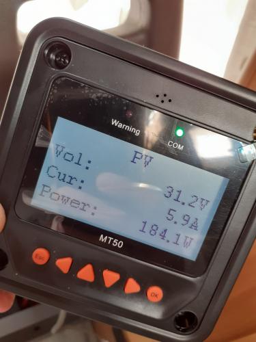

Un amico sta facendo weekend in Abruzzo in montagna questo novembre...
Ha autonomia infinita con 420 watt mppt.

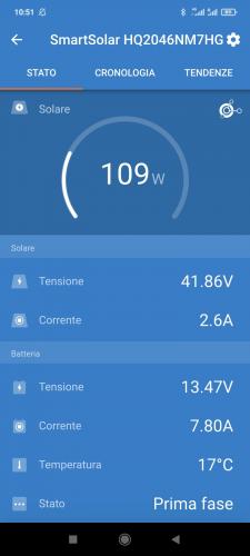

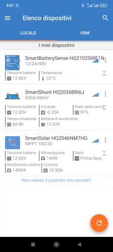

Qui una foto in Abruzzo delle 10 di mattina a metà novembre e cielo pure velato.
184 watt, 6A a 31v e 14/15A verso la batteria.
Le ore di luce sono poche ma se in quelle ore si produce, fa la differenza
Alle Canarie a fine novembre c'è un ora e qualcosa di luce in più che in centro Italia in pianura.
Ma qui si può vedere come con 450w alle 10.00 di fine novembre produco meno che il mio amico in Abruzzo alle 10 con 420 watt. Questo perché sorge qui più tardi. Ma anche tramonta dopo. Per la longitudine.
LUI 184w ,io 144w. Col pannello più grande.

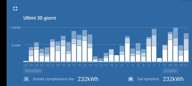

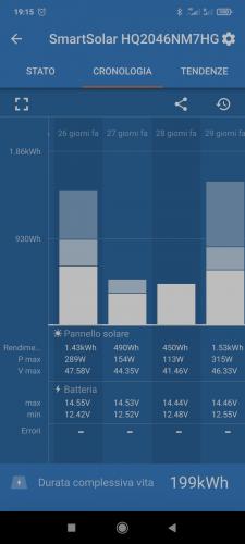

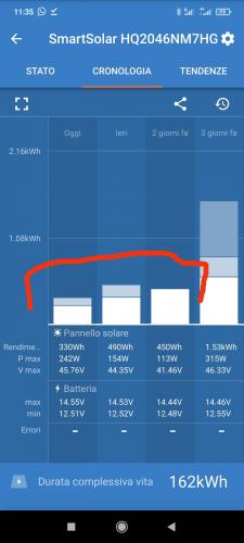

Qui vedi il mese di novembre. I giorni al centro bassissimi erano sotto la foresta!
Il resto dei giorni la produzione chiesta al pannello da 450w è SEMPRE STATA INFERIORE AL SUO POTENZIALE, salvo se è molto nuvoloso.
Dove le colonnine sono alte è perché metto il frigo trivalente su inverter. Altrimenti uso molto meno delle possibilità del pannello.
22 novembre

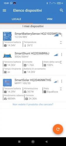

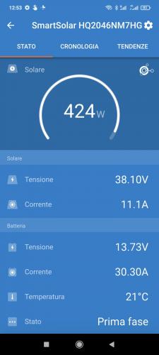

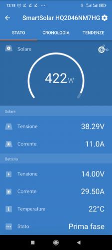

Ieri 25 novembre alle 12.00 ,sotto il sole in viaggio. Nonostante ho acceso fari e antinebbia(apposta per vedere) e frigo lmaltermatore non doveva produrre un tubo perché il pannello faceva 24A e 360 watt.
Aveva già caricato le batterie e prodotto mezzo kilowatt ora prima di mezzogiorno.
Quindi spesso l alternatore non produce affatto in viaggio perché il pannello soddisfa le richieste a tensione più alta dell' alternatore (solitamente batterie in carica dalla sera precedente e frigo su inverter).
E a batteria cariche se c'è il sole a volte, l.altermatore lo stacco proprio dalle BS, in modo che siano tenute in mantenimento a 13.6v dal regolatore mppt e non a 14.2v dell' alternatore.
26 novembre 9 di mattina, sole ancora basso(qui sorge e.tramonta 1 ora dopo).
Già quasi 6A e quasi 80 watt. Dalle 11 alle 14 può fare circa 20A mediamente.
IMG_20221126_090522.jpgScreenshot_2022-11-26-09-05-47-802_com_victronenergy_victronconnect.jpg

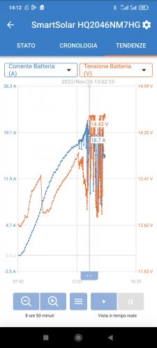

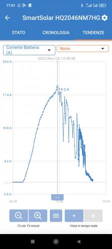

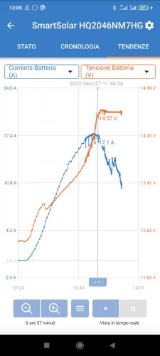

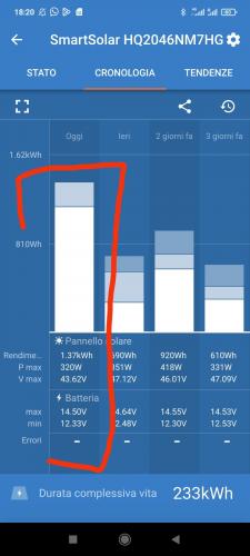

Oggi ho attaccato il frigo su inverter alle 9 di mattina a pochi A di produzione prima di uscire.
Poi siamo tornati a pranzo e TV, 2 PC e ventilatore oblò, macchina fotografica in ricarica, aspirapolvere in carica. Tutto su Inverter.
Dalle 13.00 si è mezzo annuvolato .
Ho passato il frigo a gas al tramonto alle 17.00.
Produzione 1.35 kWh (a mezzogiorno non posso fisicamente sfruttare tutta la produzione). Senza nemmeno una nuvola e potendo chiedere tutto da mezzogiorno alle 14 dovrei raggiungere 1.6 kWh sicuramente,ma non riesco a consumare 300 watt a mezzogiorno.
Oggi quindi Diciamo 100/110 AH. Batterie a 97% solo perché ho tenuto il frigo anche senza sole con le nuvole poi.
E calcola che la scarica di ieri sera è stata di 22AH. Quindi 75 AH solo per consumi diretti e solo 25 ne servivano per la ricarica.
25ah li faccio in una giornata completamente coperta.
La produzione un po' decente (sopra 2A) inizia alle 8.30 e finisce alle 16.50.
Come ho detto dopo le 13 vedi un continuo passaggio di nuvole a dimezzare la produzione continuamente.
Le colonne prima.di oggi sono basse solo perché non ho messo molte ore il trivalente su inverter. Come vedi uso meno della metà del possibile solitamente in inverno. Solo in primavera estate metto il trivalente elettrico senza pensarci dalla mattina alla sera.
1.35 kWh, picco di 320 watt.

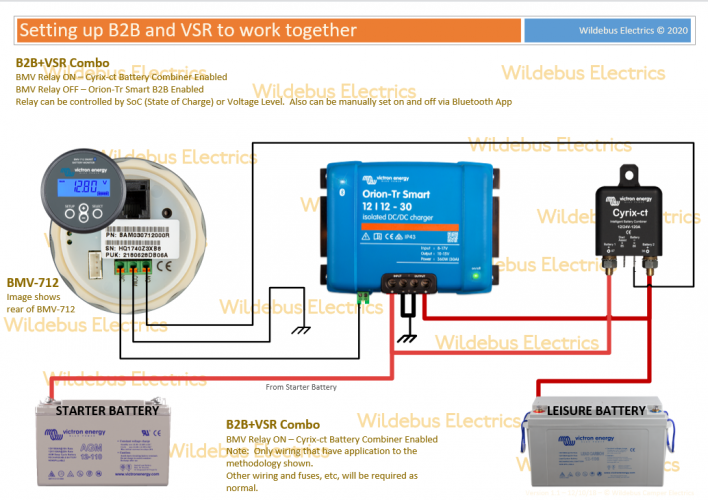

Grazie molto utile. Esistono regolatori di carica che possono mandare la 12V al frigo.
Quanti A di batteria hai?
Come si fa a caricare la BM coi pannelli possibilmente senza usare interruttori?

Ieri ho scaricato 56 Ah apposta e oggi alle 13.00 le batterie sono gia a 96% ,avendo avuto TV e 2 pc su inverter dalle 9 di mattina . E telefoni.
Ora attacco il frigo su inverter fino alle 16.30 se non si annuvola come succede spesso perché siamo in quota.
Stato di carica da stamattina (70%) alle 13.00 (96%).  Vs tensione batteria.
Temsione batteria Vs corrente solare totale (carica batterie+ utenze varie).
alle 11.45 era arrivato a tensione costante.
L'ultima parte della ricarica necessità sempre di 2 o 3 ore perché la corrente a tensione costante cala... nonostante il pannello possa farne un sacco, la batteria non la può ricevere.

Qui ho recuperato uno screenshot dei 3 giorni di pioggia ininterrotta (salvo qualche schiarita senza sole l ultimo giorno di e infatti si vede un picco di 242 watt) in ottobre. Che avevo voluto monitorare con attenzione.
la produzione è molto bassa ma appena sufficiente a non andare sotto nel bilancio giornaliero, o sotto di 2-4%.
Qui invece sono 2 giorni, mi pare di settembre sempre di tempo completamente brutto e pioggia costante dove ho fatto uno screenshot dello stato di carica. Si vede che il 100% non è stato raggiunto...ma comunque il 95%, da circa 80% della notte e nonostante eravamo chiusi dentro con TV e PC..
Gli altri giorni che si vedono con batterie a 98 o 99% sono sempre per cielo completamente coperto.
Le scariche più profonde sono per dimenticarsi il frigo su inverter dopo il tramonto per un tot, magari fini a ora di cena.
E qui se ricordo bene sono gli stessi 2 giorni come produzione.
Qui alcuni giorni a caso per vedere la scarica media notturna.. diciamo del 20% (80% soc).
E qui dei rari casi dove in particolare passaggio di nuvole bianche intorno al sole riflette abbastanza da fa arrivare al limite il regolatore da 30A. In primavera o estate.
Screenshot_2022-10-11-12-18-47-871_com_victronenergy_victronconnect(1).jpgScreenshot_2022-09-20-12-53-57-567_com_victronenergy_victronconnect.jpg

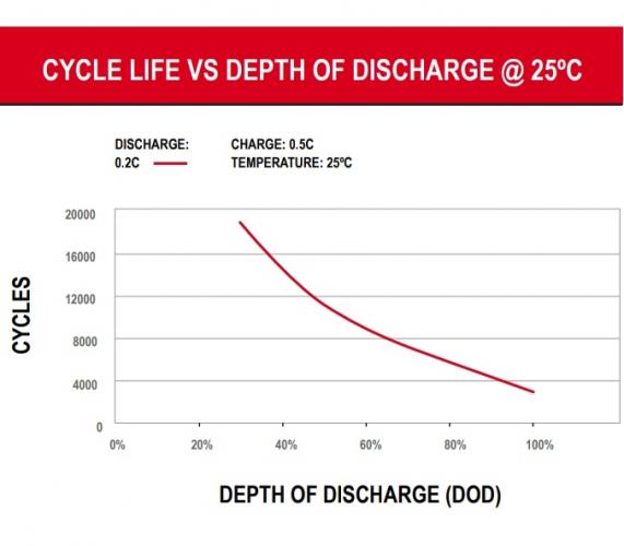

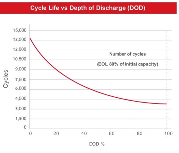

Lasciare le lifepo4 a 80% sembra più  un mito. Nessun produttore che ho letto lo raccomanda ne menziona minimamente.. nemmeno il libro " Energy unlimited" fatto da victron sulle batterie piombo e litio.
Tutti i programmi litio generici non prevedono alcun limite di carica.
O, quantomeno nessuno ha spiegato le ragioni tecniche (le spiegherebbero i produttori,come spiegano il significato di solfatazione e di equalizzazione e di assorbimento nelle batterie al piombo).
Io , e qualcun altro sul forum, vorremmo capire la ragione.
Inoltre capisco al limite in rimessaggio ma assolutamente no durante l.uso. E qualcuno si limita la batteria a 80%  anche durante l uso..
Quando i produttori, e questo lo scrivono chiaramente,dicono che.anche LiFePo4, vivono molto di più con scariche più leggere.
Figurarsi se un produttore come ROLLS, che scrive veri e propri tomi sulla gestione delle sue batterie, non scriverebbe di non caricare a 100%, specialmente per limitare la garanzia di 5 anni che da.
O victron lo stesso.
Comunque faccio una cosa: scrivo direttamente all assistenza tecnica Rolls se bisogna farlo .
Visto che ti rispondono su come settare a mano tutti i caricabatterie, i regolatori mppt e DC DC del mondo.. magari mi dicono di sì...sarebbe interessante.

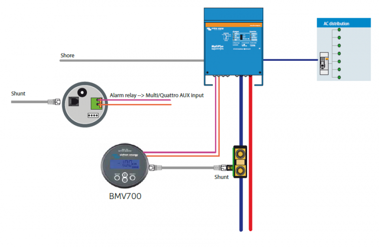

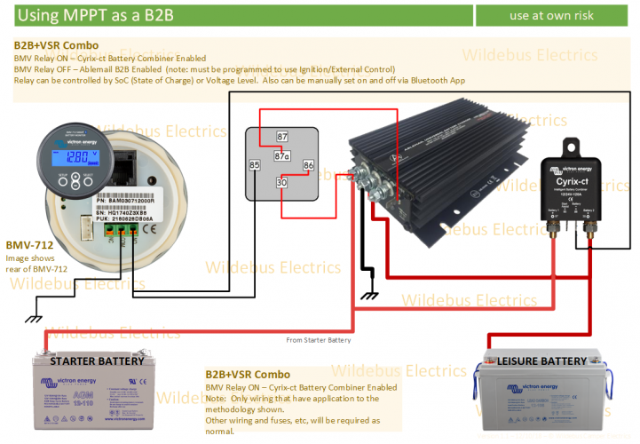

Qui ci sono alcuni esempi di come il BMV relay può attivare alternativamente un cyrix e un DC DC (immagino il cyrix per approfittare di molta corrente alternatore a inizio ricarica e poi il DC DC per la finalizzazione)
Qui per attivare un caricabatterie 230 sotto un certo soc e staccarlo oltre.
Si può anche impostare per attivare e disattivare un utenza , come un boiler elettrico, solo quando la batteria è abbastanza carica e altre cose così.
​​​​​​l uscita relay controlla un qualsiasi relè a stato solido in modo diretto o invertito, secondo Soc o tensione impostati.

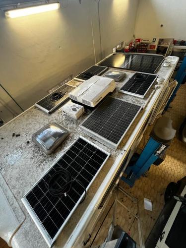

Se non se ne adonta nessuno, riposto qui la domanda:  i pannelli piccoli nella foto hanno una tensione a circuito aperto di 20,4V su regolatore Victron, conviene metterli in serie per aumentare la tensione oppure lasciare un regolatore per pannello per evitare colli di bottiglia dovuti alle ombreggiature (anche del condizionatore)?
06/09/2019 6945
Inserito il 17/04/2023 alle: 11:52:10
Che pannelli sono e quanti sono, che regolatore hai?
Ciro.
wippet
wippet
10/02/2012 3559
Inserito il 17/04/2023 alle: 11:57:49
In risposta al messaggio di Itinerante15 del 17/04/2023 alle 11:19:18
Se capisco bene, ti troveresti con 6 regolatori, uno per ciascun pannello...va bene la ridondanza, ma mi pare un po' una esagerazione....
Farei due impianti separati, lasciando i vecchi pannelli in parallelo con il vecchio regolatore, quello nuovo col regolatore nuovo.
Poi sentiamo gli espertoni....
Non ho purtroppo tutto quello spazio a disposizione, ma posso dirti che per il nuovo pannello ho preso anche un nuovo regolatore e realizzato un impianto ex novo.
Il vecchio rimane, con possibilita' di spegnerlo, di aggiungere carica alla bs, o anche di caricare la bm; ma a ben vedere, sarei tentato di togliere il vecchio, dato l'abisso di valori tra i due sistemi; valutero' a ottobre al mio rientro.
Purtroppo un secondo pannello come quello nuovo, non mi ci sta proprio; se ne usciranno di piu' piccoli con le stesse caratteristiche tecniche, saro' il prImo ad acquistarlo.
