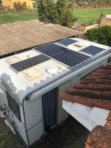

Che pannelli sono e quanti sono, che regolatore hai? Ciro.
Sono dei Moscatelli PERC 100W con VOC 20,4V (quelli piccoli nella foto sopra).
I regolatori sono dei Victron MPPT 75/15
Itinerante15
Itinerante15
01/12/2021 907
Inserito il 17/04/2023 alle: 12:06:33
In risposta al messaggio di wippet del 17/04/2023 alle 11:57:49
Se capisco bene, ti troveresti con 6 regolatori, uno per ciascun pannello...va bene la ridondanza, ma mi pare un po' una esagerazione.... Farei due impianti separati, lasciando i vecchi pannelli in parallelo con il vecchio
regolatore, quello nuovo col regolatore nuovo. Poi sentiamo gli espertoni.... Non ho purtroppo tutto quello spazio a disposizione, ma posso dirti che per il nuovo pannello ho preso anche un nuovo regolatore e realizzato un impianto ex novo. Il vecchio rimane, con possibilita' di spegnerlo, di aggiungere carica alla bs, o anche di caricare la bm; ma a ben vedere, sarei tentato di togliere il vecchio, dato l'abisso di valori tra i due sistemi; valutero' a ottobre al mio rientro. Purtroppo un secondo pannello come quello nuovo, non mi ci sta proprio; se ne usciranno di piu' piccoli con le stesse caratteristiche tecniche, saro' il prImo ad acquistarlo.
L'unico pannello preesistente è il 120W al centro con regolatore PWM che sostituirò con MPPT che ha +30% di efficienza. I regolatori sono tutti nuovi. M48 (e anche Solbian) consigliano sui camper un regolatore per pannello, bisogna vedere a che ora del giorno (specialmente in inverno) i pannelli raggiungono la tensione di carica di 17V. Se li collego in serie partono prima perché hanno tensione più alta, ma la minima ombreggiatura su un solo pannello, come un ramo, blocca la corrente di tutti i pannelli collegati in serie...
Scusa, non capisco....nella foto dall'alto, vedo 5 pannelli "vecchi" e uno nuovo sulla parte anteriore.
In origine, avevi e hai ancora 5 pannelli e 5 regolatori?

Scusa, non capisco....nella foto dall'alto, vedo 5 pannelli vecchi e uno nuovo sulla parte anteriore. In origine, avevi e hai ancora 5 pannelli e 5 regolatori?
No come ho detto sono tutti nuovi tranne quello al centro a destra che poi è l'unico incollato

Sono dei Moscatelli PERC 100W con VOC 20,4V (quelli piccoli nella foto sopra). I regolatori sono dei Victron MPPT 75/15
Cioe` hai, 4 pannelli da 100W e 2 Victron 75/15 ?
Il pannello grande quale potenza ha e a cosa e` collegato?

Cioe` hai, 4 pannelli da 100W e 2 Victron 75/15 ? Il pannello grande quale potenza ha e a cosa e` collegato? Ciro.
Sono 4 pannelli NUOVI da 100W con regolatori NUOVI Victron 75/15
1 pannello VECCHIO da 120W con regolatore NUOVO Victron 75/15
1 pannello NUOVO 425W con regolatore NUOVO Victron da 150/45

Sono 4 pannelli NUOVI da 100W con regolatori NUOVI Victron 75/15 1 pannello VECCHIO da 120W con regolatore NUOVO Victron 75/15 1 pannello NUOVO 425W con regolatore NUOVO Victron da 150/45
Dunque, hai 4 regolatori 75/15 ed 1 150/45.
Potresti mettere 2 nuovi pannelli in serie d`inverno ed in parallelo d`estate su uno dei regolatori 75/15 seguendo questo schema:
...poi,
altri 2 pannelli, magari i 2 anteriori collegati in serie tra essi dopodiche` li colleghi in parallelo al pannello da 425W sul regolatore 150/45, in questo modo hai anche la possibilita` di tenere anche il camper a mezz`ombra senza rinunciare a 625W lordi di produzione, sul mio camper ho fatto proprio cosi`,
IMG_0610(1)(1).jpg.
Il vecchio pannello lo lasci come sta, potresti anche decidere di dedicarlo esclusivamente alla BM.
Cosi` facendo, ti avanzera` un regolatore da tenere di scorta, peccato pero`, putroppo hai optato per tutti i regolatori da 15A se ne prendevi almeno 1 da 20A il vecchio pannello avresti potuto collegarlo in serie o in parallelo assieme a 2 nuovi.
Forse, se riesci a rendere 1 dei 75/15 e prendere 1 regolatore 100/20 sempre Victron, potrai decidere di farlo.

Dunque, hai 4 regolatori 75/15 ed 1 150/45. Potresti mettere 2 nuovi pannelli in serie d`inverno ed in parallelo d`estate su uno dei regolatori 75/15 seguendo questo schema: ...poi, altri 2 pannelli, magari i 2 anteriori
collegati in serie tra essi dopodiche` li colleghi in parallelo al pannello da 425W sul regolatore 150/45, in questo modo hai anche la possibilita` di tenere anche il camper a mezz`ombra senza rinunciare a 625W lordi di produzione, sul mio camper ho fatto proprio cosi`, . Il vecchio pannello lo lasci come sta, potresti anche decidere di dedicarlo esclusivamente alla BM. Cosi` facendo, ti avanzera` un regolatore da tenere di scorta, peccato pero`, putroppo hai optato per tutti i regolatori da 15A se ne prendevi almeno 1 da 20A il vecchio pannello avresti potuto collegarlo in serie o in parallelo assieme a 2 nuovi. Forse, se riesci a rendere 1 dei 75/15 e prendere 1 regolatore 100/20 sempre Victron, potrai decidere di farlo.  Ciro.
Grazie, ho letto dei sistemi serie parallelo ma dovrei appesantire il camper con cavi e interruttori magari da collocare all'interno, lo spazio scarseggia.
I regolatori partono a 17V (la tensione VOC dei pannelli è 20,4V). Mi interesserebbe sapere a che ora (più o meno) il circuito raggiunge questa tensione, d'estate e d'inverno e a che ora (sempre indicativamente) i pannelli smettono di produrrre corrente.
Sui camper ci sono sempre pannelli in ombra non solo per via dei rami, ma anche del condizionatore, della parabola, ecc. per cui l'unico vantaggio della serie è che i pannelli si attivano prima la mattina SE non ci sono ombre.
Un regolatore pesa 500g e si risparmia peso sui cavi, se un pannello è parzialmente in ombra produce comunque qualcosa e gli altri sono sempre al 100%. Inoltre posso monitorare il rendimento di ciascun pannello e sapere se si è guastato, nel qual caso tutti gli altri pannelli continuano a funzionare. L'unico problema è che perdo qualche ora (?) di produzione di energia, ma vorrei quantificare con più precisione in base alla vostra esperienza reale
