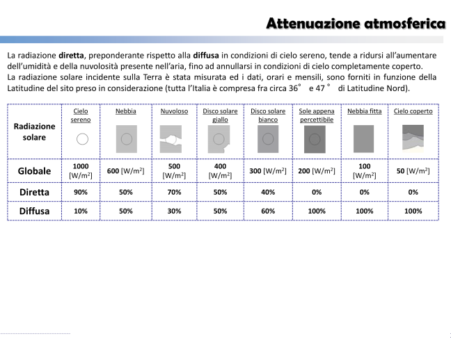

Guarda questi link, tenendo presente che uno serve a vendere.

La luce che arriva sulla terra cambia in base alla latitudine e dunque non e' paragonabile per posti di latitudine diverse in periodi dell'anno diversi.  Se poi pensi alle nuvole che sono pure diverse in base alla posizione geografica....
ci vorrebbero dati dei produttori per la produzione con luce diretta e indiretta ma non li forniscono.

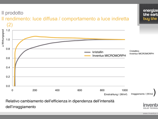

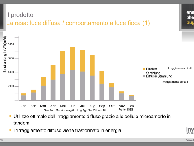

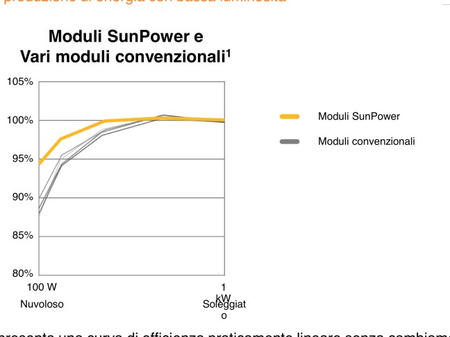

Sono interessanti questi grafici da due produttori di pannelli:

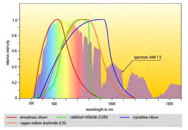

Sicuramente ci sono pannelli che sfruttano meglio certe lunghezze d'onda che altre... (più la lunghezza d'onda è bassa maggiore energia c'è in gioco)
Io sinceramente punterei ad avere la maggior efficienza possibile >19-20%; vedi panasonic (pannello ad eterogiunzione con silicio monocristallino e amorfo) oppure sunpower (efficienza più alta sul mercato).
Finchè non arriveranno i pannelli a tripla o quadrupla giunzione io punto ad avere la miglior resa W/m^2; i policristallini e i cis, cigs, cdte, amorfi li vedo come una zavorra, siccome sul mezzo c'è poco spazio, dato il loro basso rendimento (per alcune tecnologie non si va oltre il 13%).

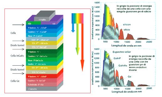

Questo è lo spettro di assorbimento di un pannello a tripla giunzione:
Secondo me, non esiste questa differenza di risposta tra mono e policristallini... anzi i policristallini rispetto ai mono hanno solo degli svantaggi... esempio: Perdita di efficienza nel tempo più rapida, efficienza sensibilmente inferiore, perdita di potenza al °C più elevata (coefficiente Pmax %/°C; panasonic a -0.29%/°C vs sharp policrist a -0.42%/°C) etc.
Chi dice che i poli producono leggermente di più (in condizioni di scarso irraggiamento) perchè i cristalli sono disallineati e quindi ce ne sono di più orientati verso il sole o meno non è vero... qualsiasi pannello sul camper ha un'inclinazione pari a 0° (o tendente a 0° per essere precisi) e non di 65-67° (inclinazione ottimale invernale...poi questo dato dipende dalla latitudine a cui ci si trova); alla fine i raggi, in qualsiasi a caso, non saranno mai perpendicolari al pannello anche se alcuni cristalli possono essere orientati, perchè l'inclinazione è pari a 0° e non quella ottimale (per dire, in estate il pannello dovrebbe avere un'inclinazione di circa 21°).
Oggettivamente parlando il fatto dei policristallini la vedo come una "bufala"; non vedo alcun motivo per comprare un poli rispetto al mono se non per il costo (forse) e basta.
Per avere un ordine di misura: a parità di potenza (245W) e irraggiamento (200W/m^2), facendo una proporzione e stando ai wattaggi che hai scritto, il Solar Frontier dovrebbe produrre circa 47.55W mentre il panasonic ne produce 47W... differenza di soli 0.55W
Io andrei di monocristallino panasonic da 245W (se è possibile) o in qualunque caso un mono; sono interessanti i pannelli da 100W monocristallini che ha montato sergiozh.

Sicuramente ci sono pannelli che sfruttano meglio certe lunghezze d'onda che altre... (più la lunghezza d'onda è bassa maggiore energia c'è in gioco) Io sinceramente punterei ad avere la maggior efficienza possibile >19-20%;
vedi panasonic (pannello ad eterogiunzione con silicio monocristallino e amorfo) oppure sunpower (efficienza più alta sul mercato). Finchè non arriveranno i pannelli a tripla o quadrupla giunzione io punto ad avere la miglior resa W/m^2; i policristallini e i cis, cigs, cdte, amorfi li vedo come una zavorra, siccome sul mezzo c'è poco spazio, dato il loro basso rendimento (per alcune tecnologie non si va oltre il 13%). Questo è lo spettro di assorbimento di un pannello a tripla giunzione: Secondo me, non esiste questa differenza di risposta tra mono e policristallini... anzi i policristallini rispetto ai mono hanno solo degli svantaggi... esempio: Perdita di efficienza nel tempo più rapida, efficienza sensibilmente inferiore, perdita di potenza al °C più elevata (coefficiente Pmax %/°C; panasonic a -0.29%/°C vs sharp policrist a -0.42%/°C) etc. Chi dice che i poli producono leggermente di più (in condizioni di scarso irraggiamento) perchè i cristalli sono disallineati e quindi ce ne sono di più orientati verso il sole o meno non è vero... qualsiasi pannello sul camper ha un'inclinazione pari a 0° (o tendente a 0° per essere precisi) e non di 65-67° (inclinazione ottimale invernale...poi questo dato dipende dalla latitudine a cui ci si trova); alla fine i raggi, in qualsiasi a caso, non saranno mai perpendicolari al pannello anche se alcuni cristalli possono essere orientati, perchè l'inclinazione è pari a 0° e non quella ottimale (per dire, in estate il pannello dovrebbe avere un'inclinazione di circa 21°). Oggettivamente parlando il fatto dei policristallini la vedo come una bufala; non vedo alcun motivo per comprare un poli rispetto al mono se non per il costo (forse) e basta. Per avere un ordine di misura: a parità di potenza (245W) e irraggiamento (200W/m^2), facendo una proporzione e stando ai wattaggi che hai scritto, il Solar Frontier dovrebbe produrre circa 47.55W mentre il panasonic ne produce 47W... differenza di soli 0.55W Io andrei di monocristallino panasonic da 245W (se è possibile) o in qualunque caso un mono; sono interessanti i pannelli da 100W monocristallini che ha montato sergiozh. Il Fai Da Te a Opera d''Arte
Rispetto al primo grafico, lunghezza d'onda più corta significa luce diffusa?
Se sì, il grafico confermerebbe la maggior resa dei cis rispetto ai cristallini (mono e poli) in condizioni invernali (più luce diffusa che diretta). Sebbene ancora una volta non si riesca a quantificare, con un numero, questa presunta maggior resa...

Rispetto al primo grafico, lunghezza d'onda più corta significa luce diffusa? Se sì, il grafico confermerebbe la maggior resa dei cis rispetto ai cristallini (mono e poli) in condizioni invernali (più luce diffusa che
diretta). Sebbene ancora una volta non si riesca a quantificare, con un numero, questa presunta maggior resa... Finora non l'ho scritto, ma io ho un furgonato (Knaus, Ducato) di 6 metri e non ho posto per installare 500W di potenza nominale. Altrimenti sicuramente farei la scelta della maggior potenza nominale e quindi monoscristallino. In realtà, non c'è lo spazio neanche per il CIS Solar Frontier che ho citato all'inizio. Devo ottimizzare lo spazio che ho. Sto vedendo questi CIGS: amp;download=1. Dimensioni 1200 X 600, sembrerebbe 115W, me ne starebbero 2 disposti a L, per una potenza nominale complessiva di 230W. Ho scritto all'azienda per sapere se hanno dati in condizioni di scarso irraggiamento e luce diffusa, vediamo se rispondono.
Il primo grafico rappresenta quali lunghezze d'onda vengono utilizzate e quindi trasformate in energia elettrica da ogni tecnologia. Più la lunghezza d'onda è corta maggiore è l'energia in gioco; quindi l'ultravioletto (100-400nm) ha una maggiore energia rispetto all'infrarosso (700-1000nm); per dire lo spettro visibile va dai 400 ai 700nm (violetto al rosso). Perché la retina viene danneggiata dall'ultravioletto (UVA UVB UVC) e non dall'infrarosso? Perché l'ultravioletto è una radiazione elettromagnetica più forte rispetto a quella infrarossa. Più la radiazione è forte (quindi lunghezza d'onda piccola) più riesce a penetrare nei materiali (vedi radiazioni gamma) detta in modo semplice semplice.
Come si può vedere nel grafico la gamma spettrale viene filtrata dall'atmosfera e solo certe frequenze passano con un'intensità relativa più o meno alta. I pannelli a tripla giunzione arrivano a un'efficienza del 60% perché riescono a sfruttare gran parte dello spettro (vedi foto due), invece, le altre tecnologie sfruttano una minor parte dello spettro quindi minor efficienza.
Le due foto non prendono in considerazione il tipo di irraggiamento (ombreggiato, diffuso, parzialmente ombreggiato etc) ma riportano le lunghezze d'onda alle quali i pannelli lavorano; i pannelli vengono irraggiati con la curva spectrum 1.5AM, solo che loro convertono in energia una piccola parte di spettro; in base alla tecnologia adottata questo spettro convertito cambia.
