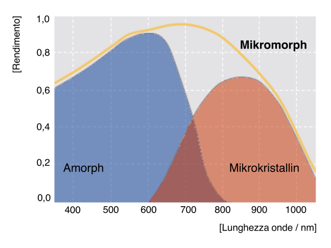

Che pensi dei pannelli inventux micromorfi ?

Dal loro pdf sembrano discreti... però..
-Fanno un confronto con un pannello cristallino (quale marca?, quale tecnologia mono o poly?, etc) e dichiarano un maggior guadagno energetico annuo del 7 max 10% rispetto a un pannello cristallino. La situazione è poco chiara, già da qui inizio ad avere forti dubbi.
-Efficienza veramente bassa: max 9.79% (peso 26kg, dimensioni importanti)
-Tensione alta: alla NOCT 119V
Per vedere realmente il loro vantaggio in presenza di luce diffusa bisognerebbe fare un confronto su campo con il sunpower x21 345W, x22 360W, panasonic da 245W e 330W.
Io penso che i monocristallini citati precedentemente compensino la loro minor efficienza in condizioni non ottimali con il maggior wattaggio a disposizione nello stesso spazio e con il miglior rendimento in condizioni ottimali (poi dipende sempre in che luogo ci troviamo).
Comunque per fare certe considerazioni bisogna avere dati alla mano.
Li vedo come soluzione alternativa ai sunpower o panasonic per un impianto da casa, dove c'è più spazio a disposizione.

Dal loro pdf sembrano discreti... però.. -Fanno un confronto con un pannello cristallino (quale marca?, quale tecnologia mono o poly?, etc) e dichiarano un maggior guadagno energetico annuo del 7 max 10% rispetto a un pannello
cristallino. La situazione è poco chiara, già da qui inizio ad avere forti dubbi. -Efficienza veramente bassa: max 9.79% (peso 26kg, dimensioni importanti) -Tensione alta: alla NOCT 119V Per vedere realmente il loro vantaggio in presenza di luce diffusa bisognerebbe fare un confronto su campo con il sunpower x21 345W, x22 360W, panasonic da 245W e 330W. Io penso che i monocristallini citati precedentemente compensino la loro minor efficienza in condizioni non ottimali con il maggior wattaggio a disposizione nello stesso spazio e con il miglior rendimento in condizioni ottimali (poi dipende sempre in che luogo ci troviamo). Comunque per fare certe considerazioni bisogna avere dati alla mano. Li vedo come soluzione alternativa ai sunpower o panasonic per un impianto da casa, dove c'è più spazio a disposizione.   Il Fai Da Te a Opera d''Arte
Non avevo capito che hanno un rendimento cosi' basso. Cercavo il rendimento, non l'ho trovato e poi mi sono dimenticato di ricercarlo.

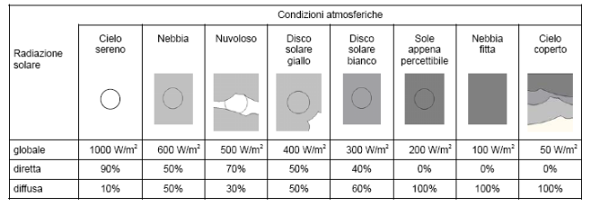

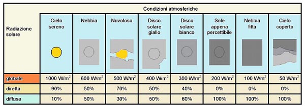

Però cielo coperto, secondo la tua tabella, vorrebbe dire irraggiamento 50W/m², 100% luce diffusa. In quelle condizioni non è che ci si può attendere miracoli.
A me interessano condizioni invernali, in montagna, ma con cielo sereno. Cioè sole, ma magari nascosto da un monte. Secondo la tua tabella, direi sole appena percettibile, 200W/², 100% luce diffusa.

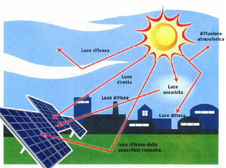

Per come io capisco la cosa la luce diffusa non viaggia in linea retta dal sole al pannello ma e' deviata dall'atmosfera o dall'aria e dunque dovrebbe a far produrre i pannelli anche in ombra.
https://it.m.wikipedia.org/wiki...
quando'avro' l'ombra adeguata sui miei pannelli guardero' se producono.
col cielo sereno la radiazione diffusa e' pur sempre il 10%, dunque col cielo sereno i pannelli in ombra dovrebbero produrre il 10% di quel che producono col cielo sereno quando non sono in ombra.
