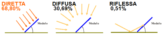

Se la luce diffusa col cielo sereno e' il 10% un pannello orizzontale dovrebbe ricevere la luce diffusa anche se all'ombra proprio perche' la luce diffusa viaggia si in linea retta come tutte le onde elettromagnetiche ma
e' stata deviata dall'atmosfera o da altro e giunge al pannello anche se in ombra come si vede dal disegno che ho postato nella pagina prima. all'ombra si ha la sensazione di freddo perche' sparisce il 90% dell'irradiazione che proviene direttamente dal sole.
Se la superficie riflettente è opaca, come la maggior parte delle superfici, sono ben poche le onde che giungono al pannello e quelle poche sono molto deboli... Per dire i telescopi di altissima gamma (12-15k euro) hanno una riflettività del 97%... pensa ad una superficie irregolare opaca a quanto ammonta la sua riflettività...
Comunque quei dati vanno presi con le pinze... sono dati molto molto indicativi.. ci sono molte variabili che influiscono il potere irraggiante... es: l'AM (Air Mass), altitudine, condizioni meteorologiche, composizione dell'atmosfera, angolo solare zenitale, inclinazione ed orientamento del pannello, tipo di paesaggio (quantità di luce riflessa e come viene riflessa, colore della superficie riflettente, etc)

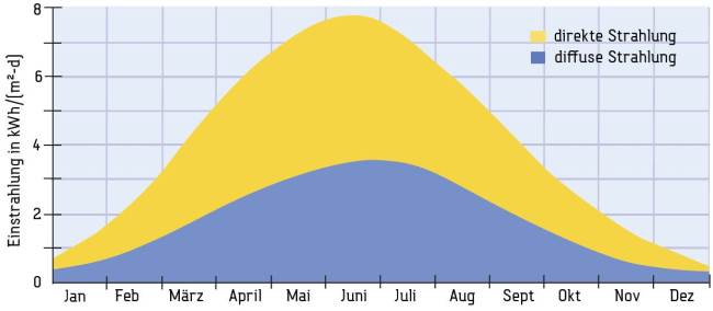

Inserito il 24/10/2016 alle: 22:20:17
Molti siti distinguono tra luce riflessa e luce diffusa. Quella riflessa su un pannello orizzontale viene minimizzata mentre un pannello orizzontale massimizza quella diffusa che riceve da quel che ho letto.
quella tabella con le varie percentuali di luce diffusa e diretta a seconda delle nuvole l'ho trovata in moltissimi siti tra cui due lezioni universitarie, dunque non credo che sia molto campata in aria.

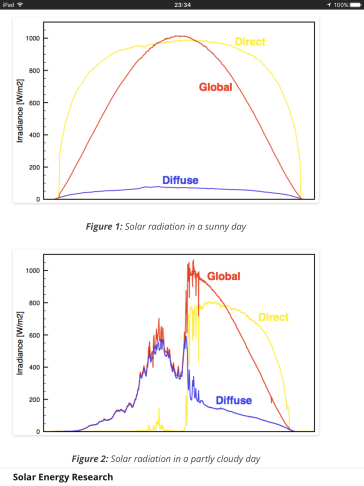

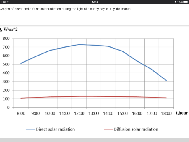

Inserito il 25/10/2016 alle: 00:27:34
Mi sono guardato diversi grafici. L'irradiazione diffusa tanta o poca dovrebbe sempre esserci, se ci si mette sotto un albero pero' questo oscura sia la luce diretta che quella diffusa. Qui dei grafici tipici:

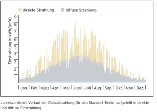

Inserito il 25/10/2016 alle: 00:36:58
A berlino:
in italia chiaramente cimsara' meno nebbia che nel nordeuropa e dunque meno radiazione diffusa.

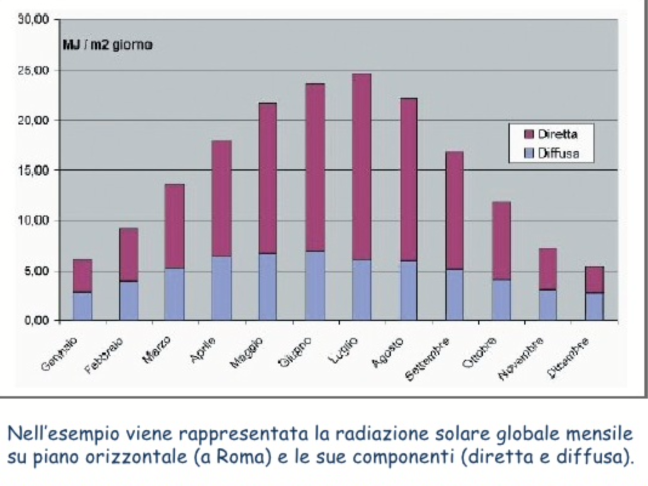

Inserito il 25/10/2016 alle: 00:55:23
Non e' facile trovare un posto in ombra ma non oscurato, avente cioe' il cielo libero per fare la prova.
qui con pannello non orizzontale:
A roma su pannello orizzontale:
Si vede che in inverno l'ittadiazione diffusa e' meno della meta' che in estate.
