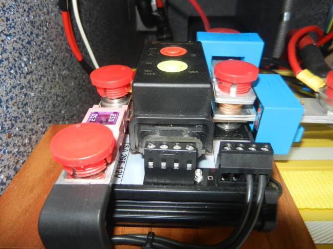

Questo qui sotto non solo legge ma interviene tramite relè se le soglie impostate e programmabili vengono superate ( temperatura , sovra tensione e sotto tensione )
Sensori ad effetto Hall sia per le correnti in uscita che per quelle in entrata.

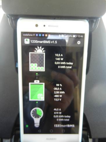

Monitoraggio costante di tutti i parametri importanti e calcolo dell'energia residua e giornaliera ( dati da prendere sempre con granum salis ... )
Trasmissione di tutti i dati tramite bluetooth sul cellulare.
La cosa "buffa" è che funziona pure bene smiley

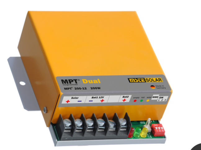

Volevo chiedere agli esperti cosa ne pensano del seguente pannello da collegare al regolatore in foto di un impianto gia esistente che ha un altro pannello da 100w.
Faccio presente che anche se non si vede nella foto il regolatore ha ingressi indipendenti per due pannelli e purtroppo una sola batteria!

Quel pannello,ce l'ha un forumista ed e' contento.
io prenderei lo,stesso pannello ma non nero (lo vendono sullo stesso sito) perche' presumibilmente e' meno caldo d'estate e dunque produce un pochino di piu'.

Grazie Sergio.......e volendo sostituire il regolatore per averne uno che gestisca due pannelli differenti e due batterie e magari abbia anche la possibiltita di controllare i vari parametri hai qualche consiglio? Ho visto il WRM30 che ha questa possibilita ma mi sembra un po esagerato......
sergiozh
sergiozh
Inserito il 24/10/2016 alle: 10:38:01
Difficile trovare regolatori,con due ingressi per i pannelli. Non ne conosco oltre a quello da te indicato.
credo che gli ep solar (non sono sicuro se la marca e' questa) li puoi collegare tra loro con un cavo cosi' che si sincronizzano tra,loro per la,ricarica.
di solito la,gente mette,due regolatori separati per due pannell (quando amplia l'impianto) i e il tutto funziona ugualmente.
se il,tuo,regolatore,attuale,non e' pwm e il tuo pannello,attuale e' a 18V (suppongo) io metterei i due pannelli in parallelo con un regolatore mpp con un unico ingressot. Io ho due pannelli da 100W ciascuno sul tetto in parallelo attaccati allo stesso regolatore che ha una sola entrata per pannelli.
se i due pannelli hanno lo stesso voltaggio circa va bene farlo. Se hanno voltaggi molto diversi come 18V e 50V non va bene metterli in parallelo.
per gestire due batterie (servizi e motore) ora ci sono alcuni regolatori che lo fanno come il western wrm15 dual.
http://www.western.it/wp-conten...
pure il mio nella foto arancio sopra lo fa ma non ha la sonda temperatura per la batteria (il,western la ha).
