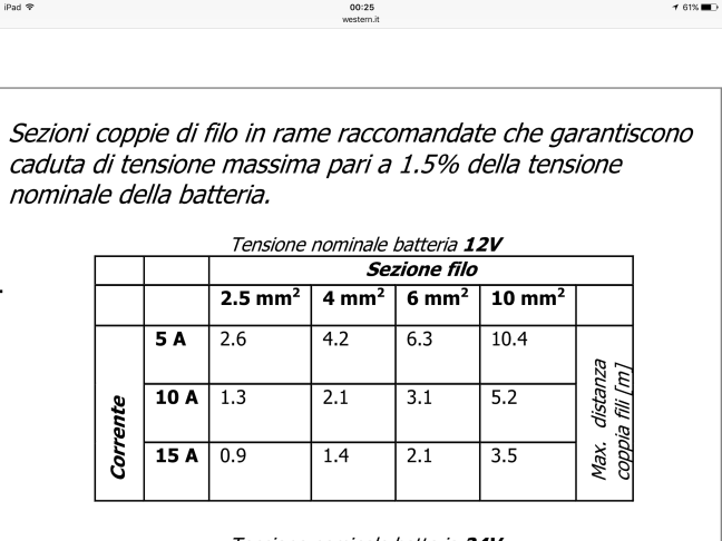

Dal manuale del wrm15:
in pratica a dipendenza della lunghezza del cavo dicono la sezione per avere una perdita massima del 1.5%.
il tuo pannello produce 8A al massimo ma di solito passeranno meno ampere perche'
- se la batteria e' quasi piena lascia entrare poca corrente dal wrm15
- se il sole non e' verticale con cielo limpido non produce in ogni caso il 100%
dovresti guardare quanti metri di cavo devi mettere tra pannello e wrm15 e poi decidere in base a quello.

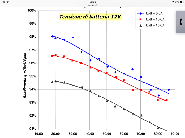

efficienza a 30V a dipendenza di quanti ampere entrano in batteria:

La distanza tra il pannello e il regolatore sara' di circa 4 mt. Perche' il reg lo metterei 1 mt dalle batterie che sono in parallelo secco tra loro . La sezione dei fili pensavo 6 mm2 facendo entrare nel camper i 90 cm del cavo in dotazione e giuntando i fili e stagnati tra loro . Per fissare il pannello sul tetto alla distanza di 40 cm tra loro ci sono 2 barre trasversali con due ferri piatti fisserei il pannello e poi il tutto lo fisserei  alle due barre. Che differenza c' e' tra il 60 celle e il 72 celle del pannello .Che ne pensi?
Modificato da simi87 il 27/10/2016 alle 09:10:59
sergiozh
sergiozh
Inserito il 27/10/2016 alle: 11:30:03
Per i fili tra wrm15 e batteria: se il pannello produce tutti i 250W e la batteria e' scarica su questi fili tra regolatore e batteria passano 20A e su questi fili 6 mm2 potrebbero essere pochini e io qui metterei fili da 10 mm2.
sui fili tra pannelo e wrm15 passano invece solo 8A al massimo e fili da 6 mm2 vanno bene.

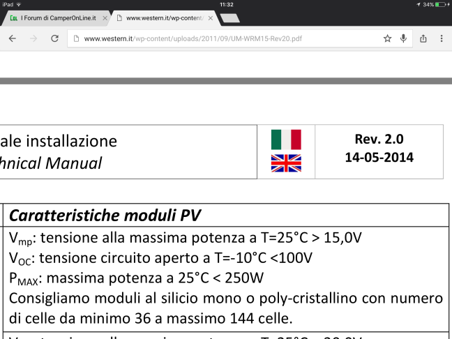

sui pannelli da 60 o 72 celle io non capisco perche' marcucciolo dice meglio 72 celle.
Il manuale del wrm15 per batterie a 12V scrive:
dunque con pannelli da 60 celle non ci sono problemi. Piu' il pannello ha celle piu' la tensione che fornisce il pannello e' alta e dal grafico sull'efficienza del wrm15 messo sopra risulta che con con voltaggio piu' alto il wrm15 e' meno efficiente. Per me dunque meglio 60 celle che 72 celle sul pannello.
perche' marcucciolo dica il contrario non lo so.

Per come io ho letto quel che marcucciolo ha scritto sul tema credo che lui affermi che il wrm15 lavori meglio se riceve una tensione elevata dai pannelli. Io non sono d'accordo ma bisognerebbe chiedere a lui i motivi per cui parla di pannelli a 72 celle.

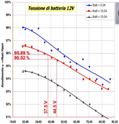

Sergio, sempre interessanti i tuoi grafici.
Ovviamente è corretto quanto affermi sul rendimento in funzione della tensione dei pannelli, però non gli darei più importanza di quanta ne merita.
Ho ripreso l'immagine che tu hai postato (vedi sotto) e ho inserito i valori di tensione per dei pannelli da 60 e 72 celle (forse i valori non saranno esattissimi ma vanno bene comunque). Ho utilizzato solo una curva delle tre presenti nel grafico ma, essendo parallele, il valore differenziale non cambia. Come vedi la differenza di rendimento tra i due pannelli è dello 0.37 % che equivale a 0.75 W alla massima produzione (che ho ipotizzato di 200 W).
Nello stesso grafico si vede che il rendimento risente molto di più della corrente di carica della batteria (sulla quale non abbiamo nessun controllo) che non del voltaggio. Non dico quindi di trascurare questo aspetto che tu hai evidenziato ma non lo userei come elemento determinante per la scelta di un pannello piuttosto di un altro.
Ci sono sicuramente altre cose, penso per esempio alla sezione dei cavi, alla pulizia delle superfici..., che valgono di più in termini di rendimento.
