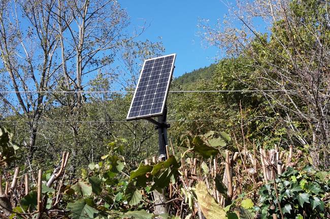

Nel rimessaggio non ho ENEL e per tenere cariche le batterie ho un pannello da 100W monocristallino posto all'esterno:

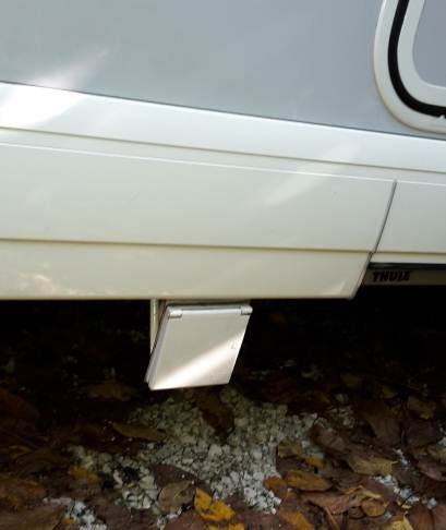

che è collegato con cavi da 6 mm lunghi 30 mt all'interno dove, con un attacco autocostruito, lo collego al camper:

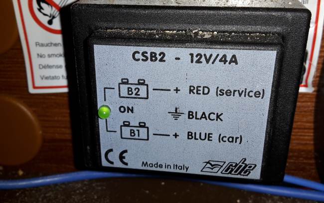

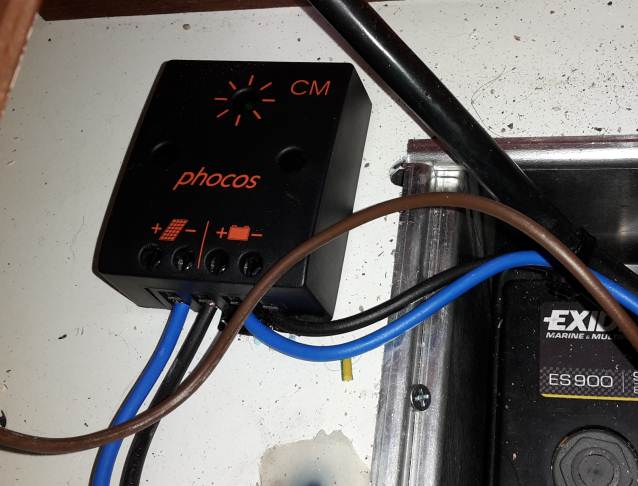

dove ci sono questi regolatore e parallelatore:

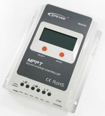

Stante questa situazione, ho l'opportunità di installare, sul camper,un pannello mono da 140 W con questo regolatore MPPT da 20 A :

Il pannello esterno ha un suo regolatore (quale, dove?) o i fili vanno in batteria e basta ?
di solito i pannelli hanno diodi che impedisce alla corrente di entrare. Anche se la corrente dovesse entrare nel pannello non succederebbe nulla perche' deve entrarne molta per rompere un pannello.
se vuoi stare sicuro metti un diodo schotty sul pannello del camper che non lascia entrare la corrente.
sul mio camper ho due pannelli uguali in parallelo senza diodi schoty supplementari.

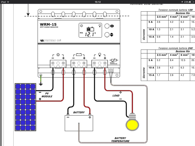

dalle istruzioni del wrm15:
i cavi che portano alla lampadina non li metti e pure la lampadina non la metti. Sul filo positivo rosso tra wrv15 e batteria metti un fusibile da 20A VICINO al polo positivo della batteria

ok Sergio metto il fusibile da 20a prossimo alla batteria con filo da 12mmm. la lampadina che si vede sul reg ha cosa serve
sergiozh
sergiozh
Inserito il 29/10/2016 alle: 17:05:25
La batteria serve a collegare qualcosa da cui prelevare elettricita' dalla batteria e vedere sul display quanti ampere prelevi.
tu pero' alla batteria hai collegato l'inverter e la centralina del camper e non devi collegare nulla nei morsetti del wrm15 della lampadina.
per i fili credo che scrivono che entrano fili fino a 10mm2, se metti fili piu' grossi devi togliere qualche filino interno per farli entrare nei morsetti forse.

Tracer-A 20A 100Voc 12/24V con Display                            €    90,69 EUR
