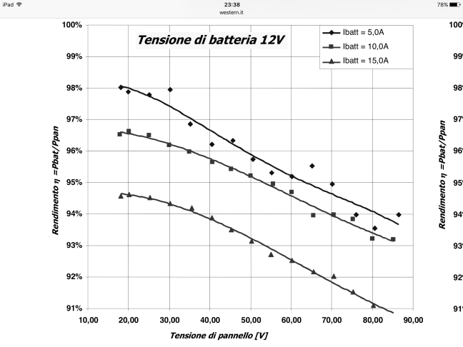

qui un grafico del rendimento del mppt western wrm-15. con l'aumentare della tensione del pannello rende di meno. Per tutti gli mppt e' cosi' e per questo rendono di piu' percentualmente con un pannello a 18V che con un pannello a voltaggio piu' alto, dunque meglio mettere i pannelli in parallelo con cavi grossi.
Solo quando c'e' poca luce e' meglio un pannello con voltaggio alto (>22V) perche' quelli a 18V con poca luce magari forniscono solo 11V che sono insufficienti ma secondo il periodo della giornata col voltaggio cosi' basso per poca luce e' minimo rispetto alla produzione del pannello al sole e dunque non va considerato.

Sergio io avevo letto nei vari post che la tensione  più è alta e meglio è perchè con i regolatori mppt il rendimento era maggiore in termini di corrente prodotta rispetto a tensioni minori come i 18 v di cui facevo riferimento. Tu invece con i grafici riportati mi dici il contrario . Ecco perchè mi sono fermato con i pannelli della solarxxl perche mi dicevi che lavorano ad una tensione di 18v epoi anche perchè il regolatore mppt da loro non è ancora disponibile da 20a .

Ho intuito che avevi capito il contrario e per questo ho precisato col grafico.
Il fatto e:
- con un pannello da 18V puoi usare un regolatore pwm o mppt. Molti dicono per questo che per un pannello da 18V non vale la pena comprare un mppt perche' costa di piu'. Questo pero' in pratica e' vero solo d'estate nelle ore centrali della giornata e con le batterie quasi piene perche i consumi sono minori che quando fa freddo di modo che d'estate non usi in ogni caso tutta la corrente che i pannelli producono. In autunno, primavera ed inverno invece col sole basso e i consumi elettrici maggiori in camper hai un vantaggio se sfrutti con un mppt tutta la corrente che i pannelli producono. In questa stagione fredda una parte della corrente che produci coi pannelli se usi un pwm non la puoi sfruttare e la perdi.
- se hai un pannello con un voltaggio maggiore di 25V devi usare un mppt perche' i pwm non funzionano con queste tensioni e se funzionassero non sfrutteresti la maggior parte di quel che producono
- un mppt ha una efficienza migliore con un pannello a 18V rispetto a un pannello a 40V (come mostra il grafico sopra)
- a parita' di Watt forniti da pannelli un mppt con un pannello da 200W a 18V (o due pannelli da 100W e 18V in parallelo) e' piu' efficiente di un mppt con pannello da 200W e 40V.
- a parita' di Watt forniti da pannelli un pwm con un pannello da 200W a 18V (o due pannelli da q100W e 18V in parallelo) e' molto meno efficiente in autunno/inverno di un mppt con un pannello da 200W a 18V o a 40V.

- come vedi dal grafico che ho messo sopra presumibilmente i regolatori mppt sono piu' efficienti se non lavorano al 100% della loro potenza massima.
