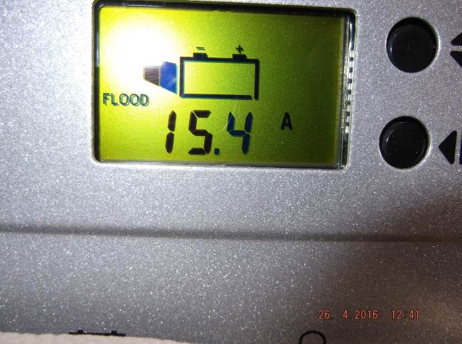

Verissimo, se le batterie sono cariche e non attacchi nessuna utenza dificile veder scorrere correnti significative.
Io però ho due amperometri (cinesi e non particolarmente precisi, ma adatti allo scopo) uno per ciascuna batteria, e mi è capitato, con batterie particolarmente scariche, diciamo sotto ai 12 V, di veder assorbire dall'alternatore 15Ah ciascuna.
Considerato che non solo non mi serve pomapre 15Ah nelle batterie ma anzi probabilmente non gli fa bene (seppure per qualche decina di minuti sufficienti ad alzare la tensione e conseguentemente la resistenza interna) ho preferito il 20A con limitatore. Ovviamente se non avesse avuto il limitatore avrei preso il 30A, che però ha anche lo svantaggio di costare di più e pesare quasi il doppio. Ricordo che 20 A sono tanti. Anche pensando alla dimensione dei cavi e alla qualità delle crimpature.
Ah....beh....se avessi avuto delle batterie al litio avrei montato anche io il 30A. Senza alcun dubbio. Ma costano ancora troppo.
