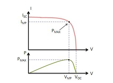

Inserito il 13/10/2016 alle: 00:23:00
Il tuo paragone con un alimentatore stabilizzato non lo so valutare.
per i pannelli valgono queste curve:
a dipendenza del voltaggio hai una corrente e una potenza del pannello che nel punto di massima potenza raggiunge il massimo. Per i pannelli a "12V" questo punto di solito e' a 18V.
